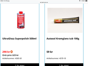

Sagt & gjort , en tub tandkräm, en "bunke" ( flera!) bomulls pads, samt bara handjagade!
Någon m. tips om bra grejor?

Är lyktans plast glas "dimmigt" hjälper det med WD 40 och en bomulls trasa och sedan är det att gnida tills att du ser reflektorn igen
Köpte Biltemas sats med polermedel och körde med en roterande trissa blev bättre men inte bra inför besiktningen la jag på special golvpolish som kommun använder finns inte i öppna handeln.
Det gjorde susen gjorde samma året efter men nu är bilen och problemet borta.

Finns en svensk kille på YouTube som visar hur man polerar upp matta strålkastarglas.
Ett rejält jobb med våtslippapper att börja med...
Så gjorde jag för många år sedan på hustruns Renault Clio med väldigt bra resultat. Besiktningen året innan så påtalade dom dålig ljusbild. Efter min behandling var "glaset" som nytt och ljusbilden perfekt.

Mina var så matta att när jag en dag körde på kvällstid och mörkt... Så såg jag knappt vägen :eek: så det blev till att stanna och sen bara köra dagtid Men en dag bestämde jag mig för att se om jag kunde polera upp plasten med en liten dremell och slippasta.... Det blev mycket bättre :) Några månader senare var det en som undrade om han fick lackera plasten så "glasen" blir som nya... Efter lite prutade betalade jag ca 300 spänn....
Jag var väldig skeptisk till att det skulle fungera nu 2,5 år senare så är plasten fortfarande som ny

Hej efter flertalet slipningar fick jag tips genom detta forum om BMW 5-seriens lyktor.
Köpte ett par nya för ca. 1100sek och med 2timmars arbete ångrar jag all tidigare slipning.
Smidigt byte med superresultat. Tack för tipset.
Hälsar Din&Min
Testade detta och blev riktigt överraskad av resultatet den blev som ny.
Jag hade bestämt mig för att köpa 2 nya insatser men hade en bekant som tips om detta så jag testa att fixa dem för om det inte lyckas så gjorde det inget för då köper jag nya.
köpte satsen på cdon för 187:- och den funkade kanon för mig.
