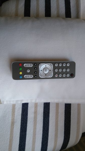

Efter Kenjons fråga i tråden Svensk tv i Spanien varför jag inte fixade min slingbox, så tog jag tag i att programmera fjärrkontrollen till vår slingbox 500, som jag gav upp på i höstas, när vi åkte söderöver.
Problemet var att hitta rätt bin file att programmera fjärrkontroll till Telias kabelbox Arris VIP1113L.
Det fungerade inte.
Men nu har jag fått till det.
Det är denna fjärrkontroll som används av Telia till Arris VIP1113L.
Men den används också till följande boxar.
Arris VIP2853PVR
Motorola VIP1003
Motorola VIP1963-36PVR
PVR står för att boxen har inspelningsbar video.
Efter fortsatt letande på internet hittar jag hos JP1 en fungerande bin file till videoboxen 2853 i en tråd med alanrichey .
Efter inloggning hos JP1 kunde jag ladda ner filen till C: i datorn och packa upp den.
Efter att startat setup för slingbox 500 och kommit till setup remote och i rutan val av box, blev valet PVR.
Nästa ruta, select manufakturer, valde jag Custom.
Vid val av bin file skrev jag filens namn (som låg i C). C:\V2010_PL.bine och laddade in filen.
Och det fungerade.
Jag får acceptera att jag har videoknappar också.
För den som inte har slingbox är detta onödigt vetande och rotvälska.
Men jag hoppas någon med slingbox känner igen sig och kan ha nytta av något.
Mycket glad att jag löste det.:D
