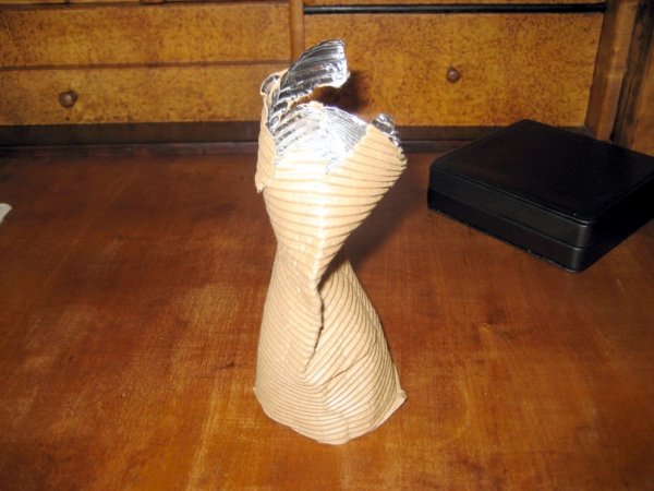

Hade också dåligt sprut i en luftkanal. Efter koll hade denna luftkanal vid tillverkningen klämts ihop av vattenslangar,gasolrör och elledningar. Omöjligt att se, men när kylskåpet togs bort uppdagades det hela. Bilden visar hur kanalen såg ut efter borttagning. Har på garantin fått en ny, som jag nu skall montera rätt.

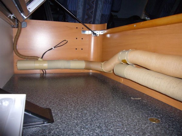

Nu har jag varit ute och pilat lite och jag drog ett rör direkt från pannan till dom 2 främre utblåsen samt gjorde jag om det extra utblåset som jag hade dragit upp till fönstret .
Normalt är det ju en slang som går upp vid kylen och jag hade ju dragit dit en 65mm som jag plattat till framme vid förarstolen och visst blev det varmt å gott vid förnstret men det kanske var lite väl bra så det blen en tunn slang där också istället .
Efter 2:a utblåset så blev det en plugg/stopp .
Det som kommer ske nu är att jag skall montera en T-koppling mellan slangen till entrén som nästan alltid är stängd och den kommer gå ihop med slangen som går till dubbelgolvet och den kommer då även att monteras spjäll på för som jag skrev tidigare så känns det dumt (känner jag nu iallafall ) att köra ner värme då det är plusgrader .
Jag tackar även Håkan 1 för slangar och kopplingarna .
Mer bilder kommer då jag är färdig med installationen vid pannan samt så kommer det bli "underbar" golvvärme nu på toaletten med ytterligare en slang .
Visst är det kul att hålla på och greja och ibland så blir det ju bättre ... :)

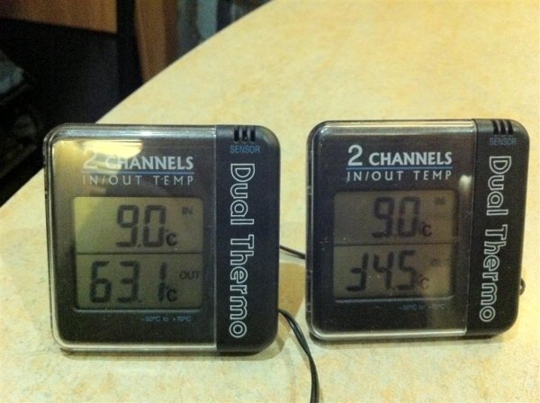

Jaha då har man testat lite med att stänga alla ventiler och bara köra med dom främsta uttagen öppna och jag lade då in 2 st likadana termometrar i hålen och man märker ju att det uttaget jag byggde om kommer det ju bra mycket mera värme än från den som är orörd .
Slangen med den högre temperaturen går raka vägen från 1 av 4 uttagen på pannan som nu gick väl på något av dom högre stegen på gas .
Slangen med lägre temperatur går också raka vägen från 1 av 4 uttag på pannan , kan det göra så stor skillnad för att denna slangen med lägre temperatur går 1 meter i dubbelgolvet som har lite lägre temperatur samt inne i köksskåpen som har ett väldigt dåligt isolerat eluttag som kan ge kallras .
Jag skiftade även termometrarna och dom visade samma i resp. uttag .
Jag satte sedan även den ena termometern i det 1:a uttaget på slangen och det sista och då skilljde det 12 grader , skall man behöva ta rörisolering ? Jag vill ju inte värma upp sittlådorna invändigt .
28 grader i skillnad är lite väl mycket på den korta sträckan och visserligen är den svala slangen längre eftersom den går hela bilens bredd också .
Eller vad tror ni ? Räcker det med rörisolering ?

Tänk bara på att inget av de fyra utblåsen enligt Truma får stängas helt genom ventillocken. Ett utlopp på varje kanal måste alltid vara öppet. Annars risk för överhettning av värmaren och att den då stänger av sig..
