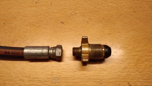

Hej.
Jag skulle vilja montera slangbrottsventiler i min husbil.
Enligt bilden nedan: till vänster har jag en slang med 1/4" gänga. Till höger POL-anslutningen till flaskan.
Jag skulle vilja klämma in en slangbrottsventil där, någon som känner till någon som antingen passar mellan min slang och min pol-anslutning?
Elller om det finns någon kombinerad slangbrottsventil/POL-andlutning som skulle kunna fungera i mitt fall?
Mvh jocke
Hittade den här vet inte vad det är för gänga.

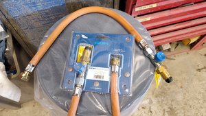

Jag slog till slut till på ett par nya slangar med slangbrottsventiler, det var inte riktigt tanken från början men efter att ha vridit och vänt på min nya regulator och nya filter konstaterade jag att jag ändå behöver bygga om allt.
Anders vid Alugas fixade fram nya slangar från GOK åt mig, det blir perfekt när det är klart. :)
@STANTON, de slangbrottsventiler du länkade till, jag läste bara snabbt men arbetstrycket driftstrycket de har får mig att tro att de ska vara placerade efter regulatorn.
