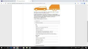

Här har Transportstyrelsen en tjänst som heter "Släpvagnskalkylator"
Skriv in reg.numren på bil och släp på avsedd plats i formuläret så får du svar.
Har du inte reg.numret på kärran kan du "låna" numret från en annan kärra.
Detta är "facit":
Släpvagnskalkylator
