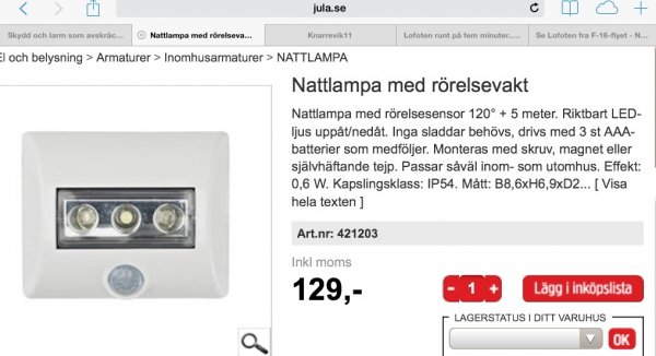

Köpte ett gäng sådana här av Bengt Åke. Har satt en på varje sida strax bakom hyttdörrarna.
Har suttit ute hela vintern nu och fungerar klanderfritt. Den på passagerarsidan aktiveras fleragånger/dygn eftersom vi går förbi bilen när vi lämnar tomten. Har använt bilen till och från hela vintern så det har blivit både snö och regn på dom.
Sedan att dom funger bra att sätta på insidan av alla luckor gör inget.
Linders Belysning - LED-lampor
    99,5 KB · Visningar: 8
Den har jag också satt upp, den första "dog" av fukt, den nuvarande har jag tätat med silikon och den har nu fungerat alldeles utmärkt. Får väl silikona om när det är dags för batteribyte.
