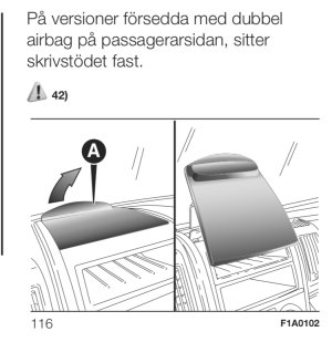

Nej, det skulle vara i vägen för airbagen! Står säker om det i din manual.

Hade en -09 med dubbla krockkuddar som inte gick att fälla upp. Tidigare bil en -15 med dubbla krockkuddar som gick att fälla upp. Ser ingen logik i detta med årsmodeller. Kanske olika placeringar av krockkuddar kanske

Har en dubbel din stereo kan det vara därför det inte går att öppna
Det har även jag och det går utmärkt att öppna skrivstödet. Stödet sitter ju ovanför och åtskilt från radioutrymmet.

Går den att fälla upp så syns det en pil på vänstra sidan av hållaren (se video ovan) Vi har airbag på passagerarsidan 2019 och kan fälla upp hållaren.

Jag har en 2008 med bara skrivbordet. Den är låst pga. En stor airbag. Har sett på Youtube att man får demontera hållaren och ta bort en låsskruv. Jag gör det inte. Den får vara nere. Är rädd om min fru så hon inte träffas av hård plast vid en krock...

Hade en ducato 2012 där skrivstödet inte gick att få upp. Stod en notis i instruktionsboken att den var fast i bilar utrustade med krockkudde på passagerarsidan.
