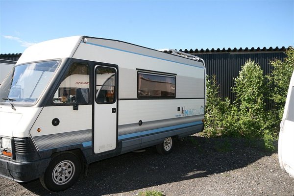

Vet någon var fläkten i husbilen sitter? Den lever om rejält på läge 3.
Vet inte om den sitter invändigt eller utvändigt under huven.
Husbilen är en Elnagh Magnum Bensinare 1988
Fiat Ducato chassi.
Tänkte testa smörja upp den så man kan köra fläkt till sommaren.
Johnny & Marita i Norrfjärden:)

vet inte var den sitter men förmodligen under instrumenbrädan ,hittar du den så måste du förmodligen skruva bort den för att komma åt,Byt lager istället för att smörja , om du har tur finns det lager på Swebols , billigare än via husbilsfimorna, Hälsniningar Lasse

På våran -91:a halvintergrerad så sitter den under instrumentbrädan. Lätt åtkomlig om man ligger raklång mellan säterna. Den sitter med 4 stjärnskruv. Kolla hur kabeln sitter innan du tar loss den. Men som sagt var, vet ej om det är samma på en helintegrerad. Det finns nya att köpa på en del bildemonteringar. Våran gick imot plastgodset på själva huset. Fixades med en en lite tjockar packning, eller om du har lite nåtremsor liggandes nånstans :)
