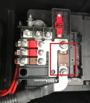

Ja koppla loss förbindelsen till batteriet. Det finns säkring på en modern Fiat, men den är så stor (500 A på min bil) så det blir en rejäl kortslutning innan den brinner av.

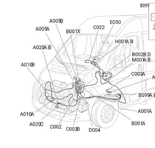

Sitter startmotor framför motorn på typ 250, liksom på de äldre bilarna?
Tänkte på det, men vet ej tyvärr, men med bilen uppe en hyffsad bit på större ramper som jag skrev, och inte för kraftig/muskulös eller kanske muskellös :msn_dontknow: midja så borde man kunna ta sig till bortre sidan av svepet under v.lådan.

Ja, det ser ut så. Bild för en 250 2,3 Euro 4/5, startmotorn är A020
