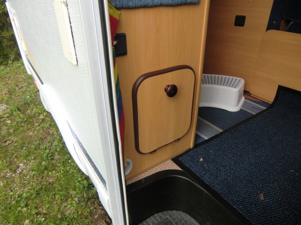

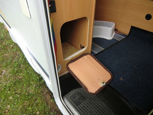

Så här blev min enkla lösning på skoförvaring.
Jag nyttjade klädgarderobens bottenplatta, som täcker hjulhuset,där fanns ett outnyttjat utrymme som jag tyckte skulle passa som skoförvaring.
Med sticksåg sågades ett hål i garderobsväggen, den ursågade delen användes sedan som lock/dörr, tillsammans med en plastprofil som fastsättes på den ursågade locket/dörren. Jag hade lite plastprofil kvar efter mitt senast husbilsbygge -89... en LT 31.
Plastprofilen köpte jag då hos REIMO i Jönköping.
Hoppas ni finner en bra lösning
och ha en trevlig husbilssommar :)

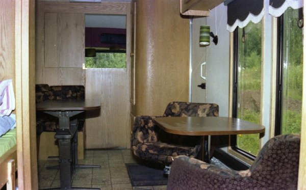

Den enda bild jag har på ett uppvärmt skofack är från det hembygge på en MB 508 som jag hade på 80-talet. Där lade jag en tjock gummiduk i botten (ovanpå plastmattan) och sedan ett löstagbart galler för skorna och mellan golv och galler värmeväxlaren och värmeledningar, vilken gav tillräckligt med spillvärme för att torka snö och vatten på vintern. Skåpet ventilerades med ett galler nertill och en Elektroluxventilator i taket.
Tyvärr ingen bild med skofacket öppnat, men det är innanför den nedre luckan i garderoben/torkskåpet på denna gamla bil.

NU skriver jag med fet stil: En husbil bör ha effektivare utrustning för torkning och förvaring av skor än vad som krävs i en permanentbostad!
Se inlägg 9 ovan för motivering.
När husbilen på bild ovan byggdes i början av 80-talet var våra barn i tioårsåldern och vi åkte skidor i fjällen (och lekte i snön) var och varannan helg. Då var det självklart att låta bygga snö- och vattensäkert och med effektiv torkfunktion för kläder och skor. Nu är barnbarnen i samma ålder och jag hoppas att någon kan lära både av mina misstag och av vad som blev rätt.
