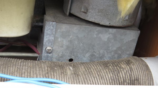

Hej! Jag är trött på förhållandet att jag testat kylskåpet hemmavid och sett att det fungerar oklanderligt; laddat med frys- och kylvaror och sedan upplever att det inte kyler alls. Det inträffar när jag har kört på vägar som ger vibrationer. Oftast beror det på någon osynlig flaga i munstycket. Det kan även bero på att rostflagor faller ner från "skorstenen" ock lägger sig i brännaren. Jag har inte lust att jobba med detta när vi just har börjat resan och mekarförhållendena oftast är svåra. Jag gjort två åtgärder för att underlätta för mig.
1. Jag har installerat en termometer med känsel kroppen under kylelementet och kabel ut genom dräneringsslangen. Displayen bekvämt synlig i köket. Det går snabbt att se hur kylskåpet arbetar.
2. Jag har borrat ett hål i kåpan över brännaren, mitt för luftintaget i brännaren. När kylskåpet inte fungerar stänger jag av det och blåser en pust från en tryckluftssprayburk från Biltema eller Kjell. Någon av dom innehåller brännbar gas - därför måste kylskåpet vara avstängt. Idén är att eventuell flaga skall falla tillbaka och släppa fram gasen. Pusten kan även göra så att skit i brännarskålen flyttas bort. Sätter igång kylskåpet igen, försöker att lyssna på lågan och kollar på termometern efter en stund. Om ingen effekt gör jag om försöket.
Jag har lyckats flera gånger, lycklig över kunna ta fram en glass till kaffet senare. Senast blåste jag i våras med regnet strilande i nacken fungerade det. När jag testade nu i värmen fungerade det. Jag har uppsikt på termometern varje gång vi stannar.
