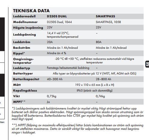

Men i vilket fall är Dualen en MPPT regulator enligt bruksanvisningen
En solcell med 72 celler kan ge upp till 36-37 volt vid optimala förhållanden. Jag inser att det inte inträffar på dessa breddgrader, men risken att komma över 23-24V finns absolut, så jag vågade inte köpa regulator från Cetek.

Men nu vet jag ju att den tål bara 20V så en 72 cellers panel är inte lämpligt.
Det står ingenting om vad den tål utan att den har kapaciteten att ladda upp till 20A. Se nedan.
Volt 12V
Laddspänning 14,4 V vid 25°C, temperaturkompenserad
Laddström 20A
Backström <1Ah/månad
Rippel <4%
Omgivningstemp -20°C till +50°C, uteffekten reduceras automatiskt vid högre temperaturer
Laddartyp 5-stegs helautomatisk laddning
Batterityper Alla typer av 12V bly-syrabatterier (WET, MF, AGM och GEL)
Batterikapacitet 40–300Ah
När du kontaktar Ctek så välj inte privatperson utan återförsäljare. Fråga vilken maxspänning & vilken maxström man kan mata med.
