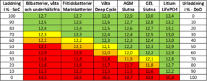

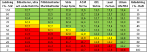

Så här ser mina batterier ut.
Om jag läser detta rätt, så kommer mina batterier enligt diagramet ovan under 12V först vid 10% State Of Charge.
Eller, om jag vill spara batterierna, så har jag ca 12,4 V vid 50% SoC.
Det innebär ca 1300 laddcykler = 3,5 år om man cyklar batterierna en gång per dygn 365 dygn/år.
I mitt fall, ca 20 år livslängd......................60 cykler per år, vilket är mycket!
Visa bilaga 205715
Visa bilaga 205716
Visa bilaga 205715
Visa bilaga 205716
