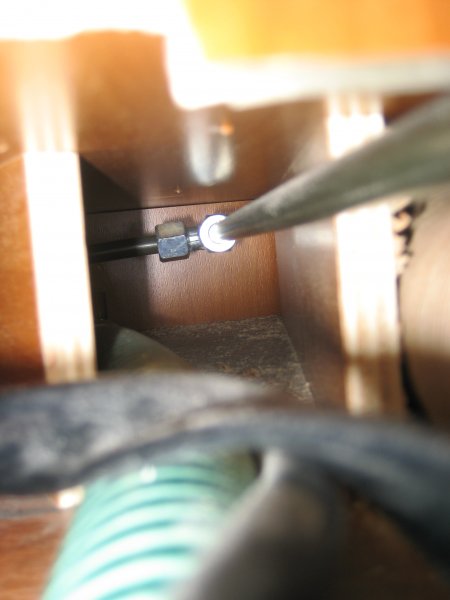

Har i husbilen på gasolledningen till Trumavärmaren med ficklampa och spegel hittat en fabriksmonterad vinkelkoppling, som ligger väl inbyggd och är omöjlig att kontrollera eller byta ut utan att riva halva inredningen.

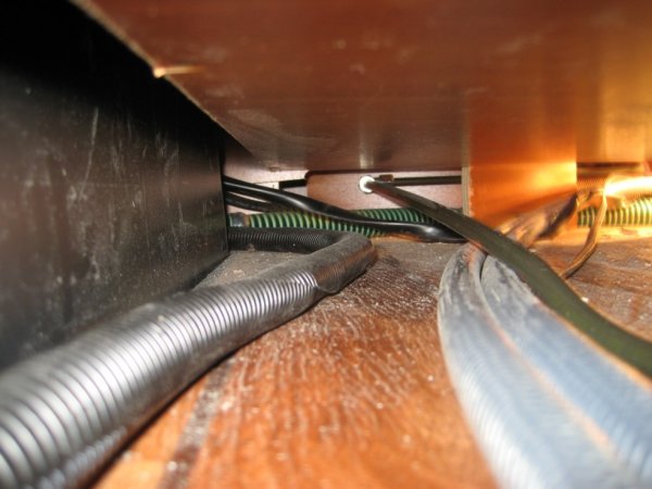

Kopplingen sitter på metallröret från kranen i köket och värmaren. PÅ vår bil till höger om trappan till sängarna. Har tagit bort varmluftskanalen så det syns nu tydligt.

Även om garantin är ute så har du ju 3 års reklammationsrätt om felet har funnits från begynnelsen och kan härledas till fabrikantfel, vilket detta onekligen kan göras om det inte får finnas dolda kopplingar.
Dessutom måste rören vara klammrade. Detta gäller speciellt kopparrör som blir sköra av vibrationer och kan brista.

Vad som verkar vara minst lika allvarligt på bilderna är att gasolrören inte verkar vara fastklämmade. Då kan det bli vibrationer och att rören ligger och skaver mot andra material.
Kan det stämma?
F.d. 16416
Sv: Skarva gasolledning
Jo...så här ser det ut! Verkar nästan ditkastat i en enda röra. Dessutom var värmekanalen helt sammanpressad och deformerad av rör och slangar!!

Det skall vara max 30cm mellan klammorna på gasolledningen.
Att rören dessutom ligger emot plastslangar är riktigt farligt, friktionen är hög och sliter snabbt på röret.
Jag hade defenetivt krävt att detta åtgärdas.

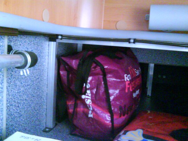

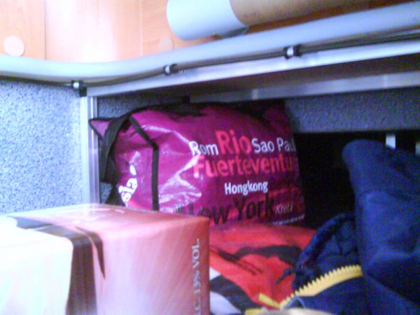

Jag gick ner och kollade i Frankian hur det såg ut med gasolrörsinstallationen.
Jag blev lugnad.
Gott om klammer med gummiskydd. Detta är röret till det utvändiga gasoluttaget.
Tog några halvsuddiga bilder med mobilen.

Det såg ju prydligt ut i förhållande till mitt "råttbo".
Har mailat med bilder till säljstället, generalagenten och Fogas. Den enda som svarat är Fogas, som ansåg att installationen krävde åtgärder av säljstället!
