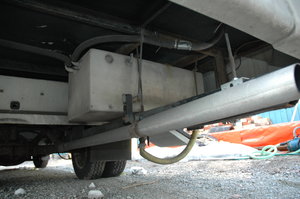

Nej det har jag inte haft.När jag installera fläktar till kylventilationen så täta jag extra isolering runt kylen.
Jag förlängde för att slippa sot på sidan av bilen /johnny
