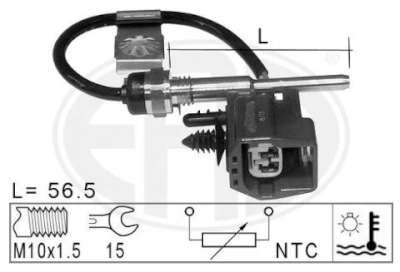

Det är denna som jag beställt Sensor, kylmedietemperatur ERA 330792
Visst är det den sensorn som talar om lufttemperaturen som går in i motorn?
Om jag uppfattar er korrekt så tycker ni att det är en bra idè att även byta ut denna i samma veva som termostaten då det kan orsaka problemen jag beskrivit och det är ett enkelt jobb? Jag har läst att en dålig sådan både kan påverka motorgång och fluktuation gällande motortemperaturen men visst är det rätt typ av sensor jag beställt? För att om denna enbart visar motortemperaturen på instrumentpanelen som du beskriver vissa sensorer gör så blir ju ett byte onödigt.

Hej... Lite utredning bara. Jag har ingen koll på om tempsensor/tempsensorerna är en eller flera i din motor, jag påpekade bara att man skall tänka på att det finns olika varianter så rätt eller felvisning kan ske på olika sätt och då bör kolla upp olika givare och deras uppgift innan beställning.
Även om du har flera och en av dem bara visar tempen på instrument så är det väl inte onödigt att byta den om den är felaktig, det är väl bra att få rätt information på instrumentpanelen så man vet med säkerhet hur läget ligger till. Att sedan styrdatorn får rätt info från samma eller en annan givare är ju också mycket viktigt för både start, uppvärmning och gång av motorn.
Du skriver.
Den givaren talar nog inte om lufttemperaturen som går in i motorn.
Det står: "Sensor kylmediatemperatur" och visar en termometer i vågor så det är fullt klart att den du länkar till är en vattentempgivare, men det var väl en givare just till vattentempen du var ute efter från början??
