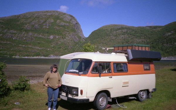

:):):)Tack AAKE för din berättelse och bild. Jag blir alltid rörd av sådant, då jag byggde en husbil av en Hanomag F45 (Mercedez 508) i slutet av 80-talet till min familj. Vi hade väldigt mycket glädje av den med en massa krångel och missöden också. Å andra sidan ger allt sammantaget en härlig bild av upplevelser så här i efterskott!

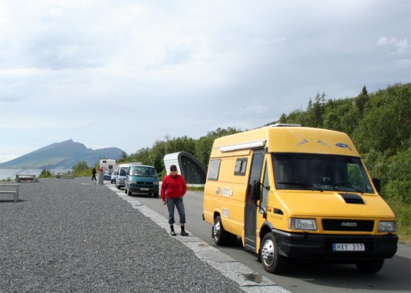

Jag kan berätta att jag har byggt min själv år 2002 på en IVECO 35-10 2,5 lTurbodiesel intercooler av 1996 års modell bilen hade då gått 8000 mil och i dag 22000 utan problem.
Eftersom det är svårt att lägga ett isolerat golv innvändigt för att klara den befintliga "gå" höjden inne så uteslöt jag isolerat golv med tanke på att vi inte hade avsikt att använda den vintertid och den stora glasdörren kyler ner bilen. För övrigt har jag isolerat den som brukligt med en matta närmast plåten som inte suger vatten (ser ut som liggunderlag) och därefter 5 cm frigolit iso för att inte ta för mycket av utrymmet. Så min bil är bara "sommarbil" men jag har en liten Termix värmare ifall det är nattfrost så klarar vi det fint. Vi har ett draperi som hindrar kylan från förarhytten dubbelt "fleecetyg" det fungerar utmärkt. Vi har "långbäddar" och det är det bästa jag byggt av de tre bilar jag byggt under åren. Det är något visst med eget bygge.
