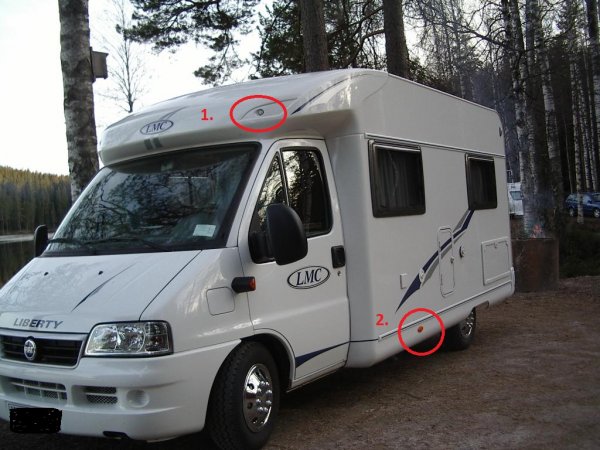

Har probem med sidoljus vänster sida längst upp,alla övriga lyser, önskar elschema bodelen burstner 602-o3 :wub:
Hej hade samma problem för ett tag sedan med lampan Nr1.lampan var hel men ingen ström i kabeln.Höll på en halv dag o försökte följa kabeln,till slut kom jag fram till att felet låg nere vid sidoljuset (Nr2) kabelbrott (ärjat)

Hade samma problem på min Burstner. Då var det en jordpunkt på ramen under bilen bakom bakhjulet som inte var ok. Med lite skrapande där så funkade den.

Tack, har skrapat rent all jord punkter,men felet kvarstår,de övre lamporna är inte samankopplade med dom nedre,komme fram till att de är dålig jord mellan bodelen chasit söker vidare, tack
