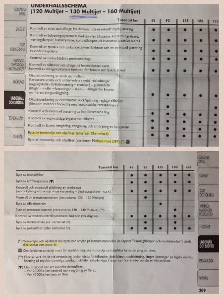

Någon som vet serviceintervallerna på Fiat 2,3 130 hp (2010) , jag har fått lite olika bud så kanske det finns någon här som vet bättre!

4500mil.. inget annat. Dock så bör olja och filter bytas årligen, speciellt om du har partikelfilter. Gärna kupefilter också, det blir liksom mycket fräschare i bilen då om man kör mycket med AC. :)

Hej Pilot!
Service intervall 4500 mil eller 2 år beroende på vilket som infaller först. Detta gäller första servicen.

Serviceintervallerna är framtagna för distributionsbilar som går mååånga mil per år. Inte för husbilar. Oljebyte varje år + de åtgärder som behöves per mil gäller för en husbil som kanske rullar 100-1500 mil per år. Snåla inte på oljebytet om du vill ha en problemfri motor.

Du kan läsa om serviceintervallerna på www.fiatcamper.com , dvs husbilschassien. Jag tror inte att distributionsbilar ingår i Fiatcampers rekommendationer. Däremot håller jag med om oljebyte varje år etc.

Vartannat år kan man gott byta både dieselfilter och luftfilter. Varför?
Moderndiesel är benägen att odla alger/bakterier. Detta täpper filtret alt eftersom. Tillslut rycker bilen eller stannar. Speciellt på bilar som står still stora delar av året.
Luftfilter för att man då upptäcker alla möss och andra skadedjur som tagit sig in i filterhållaren... :wink:
Intervallen säger 4500mil.. oavsett skåpbil, flak eller husbil.
Ni som har pertikelfilter ska vara extra noggranna med oljebyten. Då ni inte vill ha en "sliten" olja som ökar askhalten i avgaserna och täpper filtret ( partikelfilter ca 21tkr, beroende på var man handlar).
Källa: Mig själv, Aftersalesmanager och tekniker Fiat proffesional i närmre 6år. Egen företagare med bl.a Husbilsverkstad sedan i Januari i år. :)

Jaså Björn, så du menar alltså att Fiats egen instruktionsbok för 2012 är felaktig och att Fiat inte själva vet vad de skriver om betr oljebyten?
Enligt Fiats i-bok ska nämligen oljan bytas när färddatorn/instrumentpanelen signalerar oljebyte och ingenting annat! I i-boken hittar man numera inget om fasta oljebytesintervall t.ex 4.500 mil (men det vet du väl som Fiattekniker)!
När oljebyte ska ske signaleras numera enligt "i-boken" via bildatorn som beräknar när oljebyte skall göras. Oljebytesintervallet är numera "flytande" och är avhängigt de körförhållanden som motorn utsatts för. Allt kring dessa signaler/oljebyten finns tydligt beskrivet i Fiats aktuella instruktionsbok för 2012 års modeller och alla dessa har partikelfilter, fö väldigt tydligt beskrivet.
Oljan som används är för övrigt av samma typ som används sedan 2007 års motormodeller kom och gäller alla motorer och storlekar oavsett partikelfilter eller inte.
Sedan är det en annan sak att verkstadsorganisationen rekommenderar att oljebyte, om inte detta tidigare signalerats tidigare av bildatorn, ändå byts efter 2-år troligen enligt något servicemedd inom Fiat-organisationen (rimligt därför att våra husbilar helt enkelt körs mindre än de flesta distr bilarna).

Nu skrev jag ju inte eller påstod för den delen att instruktionsboken skulle vara missvisande eller felaktig.
Men det finns rekomendationer...
Jag annvänder en annan olja till partikelfilter bilar. Hur många får Selenia (fiat org.) olja i sina bilar vid service?? inte många..... ;)

Oavsett rekomendationer hit eller dit, vad kostar en motorrenovering? ett oljebyte med filter kostar max 2000kr, jag gör det en gång om året inte för att jag måste utan för att även få en koll på övrigt när bilen ändå är upplyft.

Ska man tolka nedan som att man ska byta olja varje år om man inte har partikelfilter och vart annat med partikelfilter? :confused:
FAQs :: Extra :: Fiat Ducato Husbil
"Service ska utföras var 45 000:e km ¨på Euro 4-motorer (var 40 000:e km på motorer 2.2). När det gäller motorer Euro 5, ska servicen utföras var 48 000:e km.
Vi rekommenderar dig dock att byta motorolja och bromsvätska vartannat år om den årliga körsträckan är låg.
Mellan servicekontrollerna, rekommenderar vi att du kontrollerar vätskenivåerna och underhåller om ditt fordon på vanligt sätt.
Den faktiska intervallen för byte av motoroljan och oljefiltret beror på användningsvillkoren för bilen och signaleras med varningslampan eller meddelande (om så förutses) på instrumentpanelen (se kapitlet "Varningslampor och meddelanden") eller minst vartannat år."

Jo, det är ju faktiskt så det står. MEN, du behöver nog inte ora dig, efter vad jag läst i andra trådar så kommer troligen den där varningen om oljebyte långt innan två år har gått.
