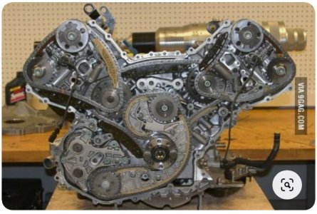

Ps. Kan inte låta bli... Kamkedja enklare och bättre ???? Har ni sett en kamkedja/kamkedjor på en Audi V8.
