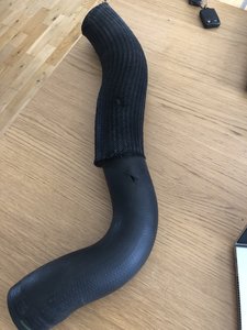

4766C0EE-2241-4219-ADDB-546C7151BF97.jpeg Då var det förhoppningsvis fixat! "Liten tuva stjälper stort lass"!
Motorlampan har tänts vid "kick down"! Ligga på 6:an och trampa ner gasen för omkörning, robotlådan växlar ner till 4:an och bilen accelererar bra. Ett veck på slangen från wastegate har stört luftflödet och felindikeringen (motorlampan tänts) kommit som ett expressbrev på posten! Blir ju knappast någon omkörning med reducerad motoreffekt!
