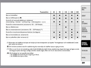

Nog är väl det skrivet i serviceboken vad görs och när.
Inte alla anger vilka intervaller som gäller i serviceboken. bilar som befinner sig inom garanti ska servas enligt tillverkarens riktlinjer. det finns olika sätt att få tillgång till den informationen som verkstad.
Antingen köper man den direkt från Fiat eller har man ett abonnemang hos en eftermarknads leverantör som samlar flera olika tillverkare exvis Autodata och Haynes är stora aktörer.
Specialiserar man sig på ett visst märke så brukar man köra på original service protokoll från den tillverkaren . min erfarenhet är att eftermarknadens protokoll har fler punkter än OE men det är samma saker som kontrolleras å byts men dom är mer nedbrutna i detaljer eftersom någon som inte jobbar dagligen med en viss modell ofta behöver lite mer ingående info vilka detaljer som ska kontrolleras. dock kan eftermarknaden släpa lite om någon ändring görs.

Du har rätt att få tillgång till serviceshemat, köpte nyligen ny personbil, var in på verkstaden och ville ha ut underhållschemat, ett visst motstånd var det att lämna ut det men till slut löste det sig.
Örjan o Irene skriver att verkstaden vill ha in bilen på inspektionservice efter 3år, detta är inte något som ingår i FIAT service,24 månader gäller.
