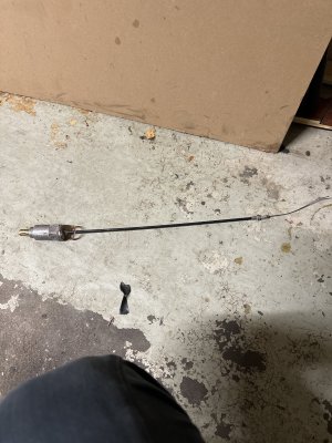

Håller på att byta termostat till kylarsystemet till motorn.
Bilen är en Fiat knaus från 1996, 1,9 tdi.
På termostathuset sitter det 5 slangar samt 2 sensorer. En av dessa sensorer sitter det en vajer på som går till dieselpumpen.
På sensorn står det A116-60.
60 står för grader.
Har testat sensorn i varmt vatten. Värme så åker vajern ut och kallt så drar vajern ihop sig.
Vad är det för typ av mojäng?
Är det kallstart (choke) eller nån typ av förvärmning.
Första tanken jag har är att det är en choke.
Denna sensor finns inte att köpa mer. Har sökt överallt, ringt Fiat,finns inte mer.

Varför vill du byta sensorn?
På din beskrivning verkar den fungera.

Vid montering på nya termostathuset så såg jag att den var sprucken i slutet av gängan.
Fått besked att det är kallstartssensor. Så det blir manuell choke monterad.
Bilen har varit inne för dieselpump byte 2 ggr men verkstadspersonalen har inte haft förstånd att justera in den. Har aldrig varit i funktion under vår tid som ägare. Vi tryckte lite på spjället på pumpen , bilen startade utan att såga några gånger.
