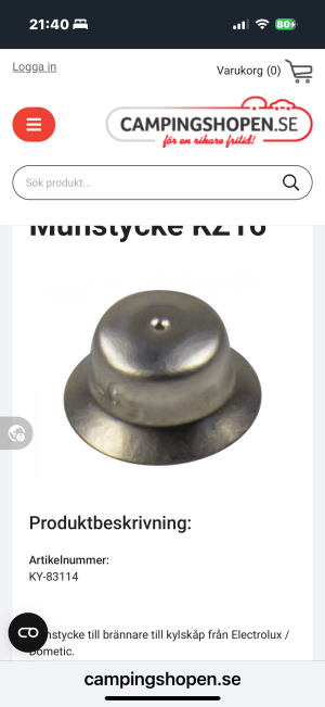

Det står RM 4230, på din egen, 3e bild!
Kan nog tänkas att skåpet heter så, jag tror det... :)
När jag zoomar din 1a bild så ser jag tydligt original-munstycket!
Lycka till! :)

Tog ut brännaren idag.
Bör det inte sitta ett munstycke monterad?
Eller ska den vara så.
Förmodligen original från 1996.
Största problemet isåfall är att det inte finns nån etikett i kylskåpet. Bort skrubbad av nån.
Ang regulatorn så tar jag bild på hur det ser ut i min bil.
Som jag ser så är det nåt som saknas, nån koppling för att kunna koppla ihop den.
