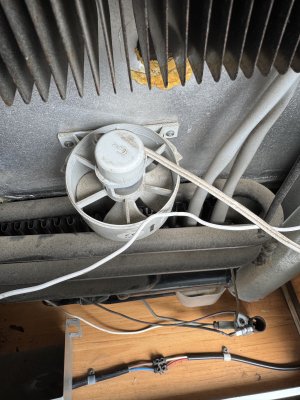

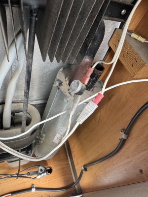

Fick ett problem med kylen i helgen. Fick ej kyla i kylen. Yttersta lite kände man av.
Kom hem och plockade ner och blåste rent i skorstenen och brännare. Knappt inget sot och skit kom ut. Brännaren har blå låga.
Men jag såg att en sensor till fläkt var bortkopplad. Frågan är var dennas sitta nånstans?
Fläkten har troligen kopplats bort om den är sönder eller dra för mycket ström. Fläkten ser original ut.
Vart ska denna sensor sitta nånstans?

Med Dometic kylfläkt brukar man sätta den medföljande termostaten på röret före kondensorn, (högt upp på kylskåpet)
Var din ska/bör sitta vet jag inte, man kanske kan prova sig fram.

Men vilket rör menar du?
Är inte insatt vart grejor heter och vad dem sitter, . Trodde den skulle sitta på skorstensröret,
Ser du nåt på bilden som visar det du menar?

Om jag skulle byta ut fläkten vad rekommenderar ni för fläkt?
Vart ska man placera den.?
Kollar man fläkten på bilden så ser det ut som att den blåser neråt.

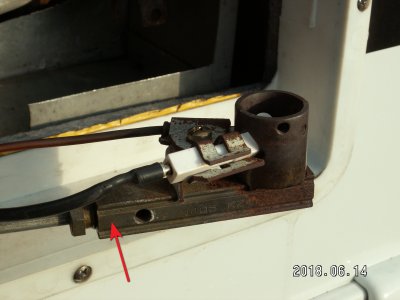

Munstycket du fått en bild på sitter i kläm. Om du lossar gasolröret där det sitter fäst i (två modeller) men troligen en fyrkantig stång med brännaren borta under skorstenen och röret in på vänstergaveln, där vid den klämkopplingen så sitter munstycket i kläm för att begränsa gasen som strömmar in i den fyrkantiga stången/röret.
Det finns olika storlek på munstycket beroende på kylskåpets storlek m.m.
När du har brännarenheten lös så skall du kolla rörets hål som går ända bort till brännaren med samma storlek men kan vara rätt täppt med rost helt enkelt. Det skall gå in ett borr med ca: 6,3 m.m. grovlek (ca. 1/4"). Sätt gärna borret i ett skruvstycke och vrid ner röret för hand över borret för full kontroll.
Håll koll på gnistpinnen och keramiken till den och även den andra bortre saken som känner av att lågan brinner/flamvakten när du lossar dem så de hamnar rätt i klämgrejen när du skruvar fast dem igen.
M.v.h. JANKRO.

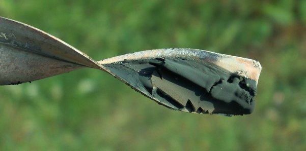

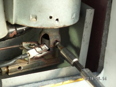

Här inne i kläm-förbandet sitter stryp-brickan. Se röd pil, bild 1.
Den är ömtålig så in i ....bänken! Använd INTE stålborste eller motsv.
Så dessutom lite bonusbilder :)

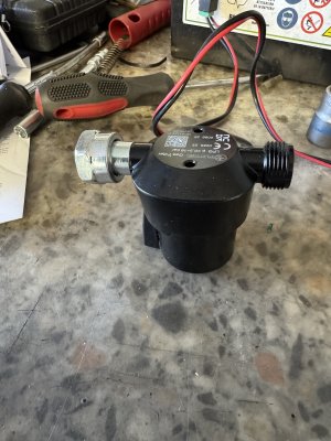

Har köpt en men inga kopplingar följde med.
Måste köpa fäste på väggen oxå.
Ingen aning vad man ska ha när det gäller fästen. Men den ska på , på nåt sett.
Slangennsitter med slangklämma mot bilen.

Filtret ska monteras närmast flaskan, alltså före regulatorn
1967Anveros
30
Ljungby
37436

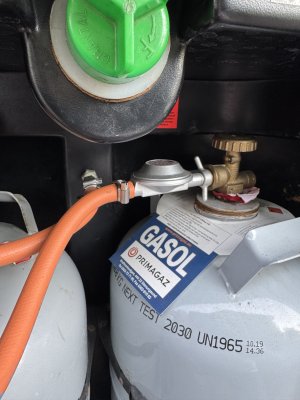

Ok, inte nåt jag trodde. Har ett filter som bilden visar. Om jag skruvar den på flaskan, ska det inte sitta nån packning på då?

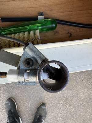

Tog ut brännaren idag.
Bör det inte sitta ett munstycke monterad?
Eller ska den vara så.
Förmodligen original från 1996.
Största problemet isåfall är att det inte finns nån etikett i kylskåpet. Bort skrubbad av nån.
Ang regulatorn så tar jag bild på hur det ser ut i min bil.
Som jag ser så är det nåt som saknas, nån koppling för att kunna koppla ihop den.
