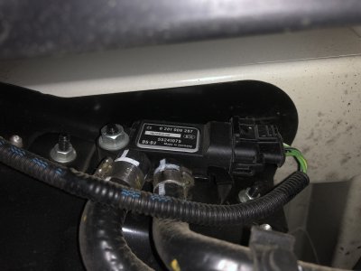

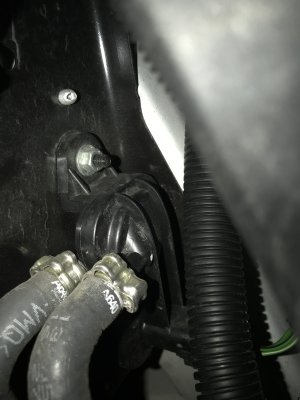

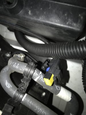

Jag får tacka för info om denna sensor o era problem när ni rest iväg . Klart det händer när man är på väg till nått resmål detta hände mej nu . Men jag hade lyssnat på era problem inhandlat en sensor som följde med o se lampan tändes . Felkod partikel diff fel . Prova att radera felkod den återkom direkt . Körde upp husbilen på massiva ramper ena sidan bilen o kröp under o bytte denna sensor med nya klämmor för gummislangar 10 min senare klar . Raderade felkod startade motorn o se det funka

Man kommer åt sensorn underifrån (i höjd med h.framdörr på ett ungefär), men först får du lokalisera var katalysatorn sitter...
Sensorn sitter på bilens högra sida fäst i rambalken, (ungefär i höjd med batterilådan) och i katalysatorns framkant löper
två ledningar fram till sensorn. - Min bil är en vanlig Fiat Ducato 2015, men sensorn är ju förbunden med katalysatorn,
så tipset är att kika efter sensorn i just dom trakterna...
