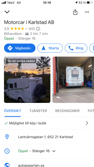

Joo.. Så här blev det!
Bärgare (Viking) till Motorcar i Hammarö som ligger i Skoghall strax utanför Karlstad runt kl 18.
Vi sov i bilen på deras parkering för att kunna prata lite med dom som skulle göra jobbet..innan vi rullade hem i hyrbil som bärgaren fixat.
Detta var på torsdagen förra vecka..och som alla vet är det inte lätt att få en verkstadstid akut i semestertid.
Troligen slavcylinder som har gett upp och därav olja på marken. Den sitter dumt till så framvagn måste bort,för att få ner växellådan.
Iom detta stora jobb så byter man hela kopplingen på en gång,även efter "bara"5400mil. Känns helt rätt!
Stort jobb och myckat att göra med andra kunders bilar...några mekaniker sjuka...jaha..vi får väl se hur det går.
Idag ringer verkstan och berättar att bilen är klar!! Jaa En vecka senare i semestertider.:D
Har fick en hel del beröm i telefonen... Fantastiskt! Eller hur ?:applaus:
Imorgon blir det tåg och buss till Skoghall och hämta hem husbilen!:msn_hot:
