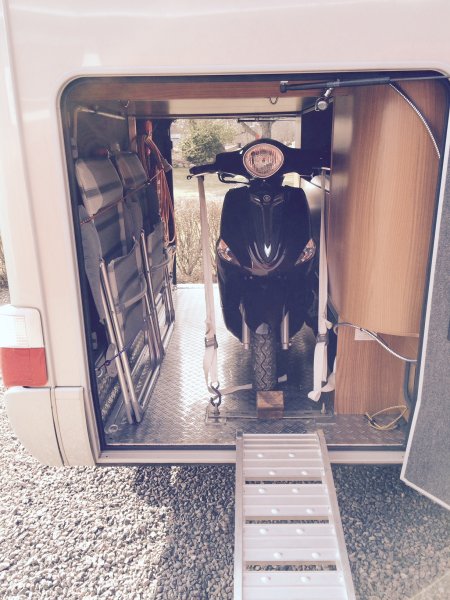

Lastramp köper du på Biltema (finns flera varianter).
Lastramp, 1 st - Lastramp Ramp - Biltema
Spänner fast med spännremmar och framhjulsstöd (se länk)
Framhjulsstöd, MC, 11-19 Tums hjul, Bredd 90-130mm, Silver
Du använder, med fördel, motorn på scootern för att köra upp den in i garaget. Jag gör så med mc:n där jag har 193hk till förfogande (räcker got ;-)). Putta eller dra upp blir bara krångligt.

Är det inte svårt att krypköra med 193 hk, mc uppför rampen in i garaget? Tappar du krypläget så åker du kanske rakt igenom bilen! Jag har 9 hk i min scooter, tycker det är tillräckligt knepigt.
//Åke

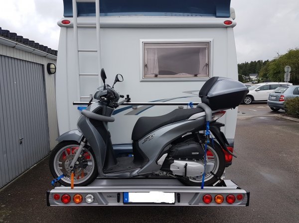

Vi har en Honda SH 150cc helt suvervän scooter vibrationsfri och stark klarar lätt två fullvuxna personer.
    476,8 KB · Visningar: 114

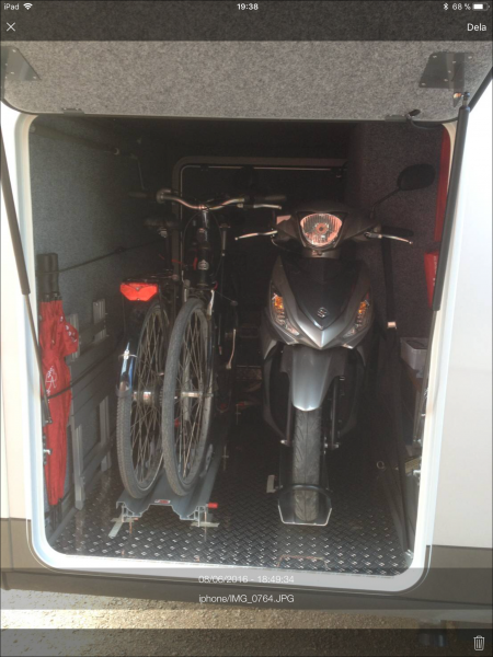

Med hjälp av Fiammas cykel o scoterställ fick jag plats med båda i garaget.
    4,2 MB · Visningar: 144
