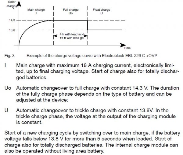

Jag har denna solcellsregulator och undrar lite om laddspänning.
Efter en dag så är laddspänningen 14,2v och laddar med 0,1A, och så står det still i dagar.
Borde inte spänningen gå ner till typ 13,8v för underhållsladdning när batteriet är fullt, för det antar jag att det är när batteriet bara laddas med 0,1A?

Så här ser laddkurvan ut för EBL 226:
Visa bilaga 56428

Har ebl 99 men är det inte solcellsregulatorn som styr laddspänningen?
Har kopplat allt enl boken.
När jag står med 230v inkopplat så går laddspänningen ner till 13,8v efter en tids laddning, men inte med solceller. Kanske för att solcellen inte klarar att ladda konstant med 14,2v om solen går i moln, då startar väl laddaren om...

LR1218 är ju en laddare i sig som ligger parallellt med EBL:s 230V laddare.
Alla ev inställningar på EBL mellan GEL/SYRA (motsv) har inget med solcellsregulatorn att göra.

Fick detta svaret av Scaudt idag på min fråga ang laddspänning.
"talked with the technical support and here is what I learned:
The decrease to 13.8 V is only when you charge the battery with the mains. The LR 1218 gives allways 14.2 V so everything is allright"
