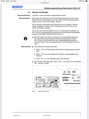

Står brytaren på "Med Booster"? Är boostern ansluten exakt så som Schaudt beskriver i anvisningen? Dip-switchar på batterierna har jag aldrig sett något om. Varför byter man ut en befintlig booster mot en ny med ungefär samma prestanda? Någon som har varit sälj-sugen..?! :)
Ja boosterväljaren måste stå på "mit" annars blir det ingen laddning alls.
Ja, exakt rätt ansluten, och den laddar bra på tomgång samt motorbroms vid färd, vid minsta gaspådrag så får man bara ca.5-10A i laddning, märkligt.
