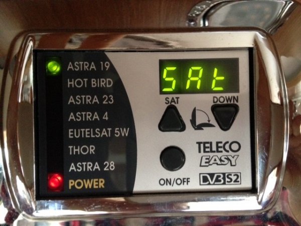

Hej !
Jag har köpt en husbil som är utrustad med en automatisk satellitmottagare.
Det verkade ju jättebra, problemet är bara att jag inte får in ett enda svenskt program.
Den kan leta upp ett antal satelliter typ Astra Thor m.fl.
Det enda jag hittar med kanalsökning är en massa tyska och Italienska kodade program.
Har någon bra tips att komma med ?
Behöver jag någon dekoder eller liknande ?
Ha det !

Vad är det för parabol? Har själv en Teleco 65 och till den har jag ett Canal digital kort i tvn för att få svenska kanaler. Kör med ett fritidshusabbonemang = kostar bara de månaderna vi använder husbilen.

Det är en TELECO.
Vilken satellit skall man använda ?
// Tomas

Canal digital sänder över Thor. Har er tv inbyggd satellitmottagare, DVB-S så kontaktar du bara Canal digital och köper en CA-modul som du sätter i tvn. Sen väljer du om du bara vill ha ett depositionskort för ca 800kr (1,2 och 4an tror jag det är) eller om du gör som jag o tecknar ett fritidsabb för 200kr / månad under tiden jag har husbilen igång.

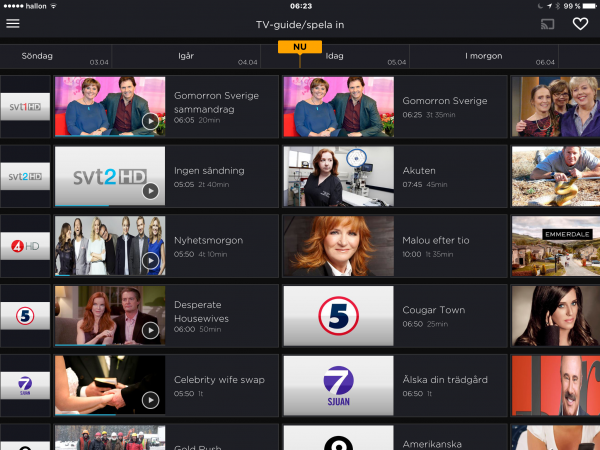

Canal Digital har även en app där man kan se utsändningen på platta.
Om boxen hemma är ansluten till internet kan man även sköta inspelningar och annat på distans.
Canal Digital Go
