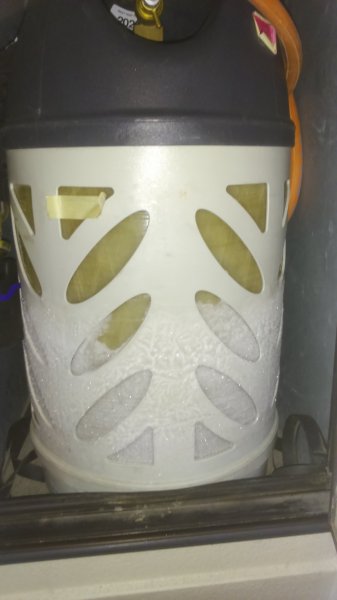

Blir inte klok på denna flaska jag googlar och läser och det är varierande kommentarer om dess kvalitet vid vinterväglag.
Idag den tionde januari är det plus två grader och flaskan är helt täckt av frost. När det var minus 5 grader för några dagar sedan så klarade inte flaskan att hålla bilen varm, jag hade typ 12 grader max.
När jag pratar med lpg malmö
Gasol Malmö LPG | Gasol till billigare pris
Säger tjejen som jobbar där att det inte är något fel alls på flaskan, att problemet inte finns. Att jag måste ha tankat någon dålig gasol någon annanstans. Jag respekterade hennes åsikt naturligtvis trots att gasolen kom från henne.
Vad är sant?

Flaskan fungerar ju jättebra på sommaren tack alla för kommentarerna och tipsen
Har tröttnat på detta flaskstyltande nu ska jag slänga in 2 alugas tuber, blir billigare att självtanka dem. Märker också att gasförbrukning är mycket större också på komposit flaskan när den är kall.
