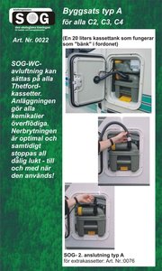

Någon som gjort denna installation?
Verkar lurigt med en öppning på avtappningsröret.
Mellan tummen och pekfingret, vad kostar en sådan?
Gunnar

Kanske inte exakt samma potta som på bilden men jag har monterat en SOG i min husbil. Det är inget svårare jobb om man har rätt borr för hålet i luckan. Jag passade på att få hjälp med hålet när jag köpte SOG:en hos Autocomfort i Vellinge 040- 96 98 77.
Pris runt kr 1300.-

Monterade en SOG och testade den förra veckan och ångrar att jag inte slagit till tidigare helt luktfritt inne och när jag tömde efter 4 dgr så var det mindre lukt än när jag använt saneringsvätskorna. Köpte min för 1100:- hos Startsida.
