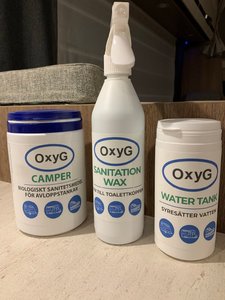

Jag undrar om det är någon som har erfarenhet av OxyG Camper, som är ett biologiskt sanitetsmedel,
Hälsningar Ingrid från Dalarna

Jag har använt OxyG Camper i gråvattentanken lite sporadiskt de senaste åren och har inte heller märkt någon effekt. Detta torde snarast bero på att vi inte har haft några problem med lukt från denna tank sedan första året vi hade haft husbil. Vi är numera väldigt nog med att torka av tallrikar, matkärl etc. innan vi diskar. Vidare häller vi aldrig ut pastavatten eller dylikt i tanken.
OxyG är inte fri från kemiska produkter. Den innehåller natriumkarbonat som även kallas kaustiksoda och medför risk för frätskador på hud, i ögon och slemhinnor. Den andra kemiska produkten är natriumperkarbonat och är på liknande sätt frätande. Vad den ytterligare gör är att den tillför syre och det är just det som tillverkaren skriver om att produkten gör. Den tillför syre i den annars tillstängda gråvattentanken och möjliggör en oxidering vilket ska ta bort svavelväte och andra illaluktande gaser. Dessutom ska den innehålla natriumklorid, alltså vanligt bordsalt, parafinoljor samt ospecificerade bakterier. De är väl dessa bakterier, som inte redovisas någonstans och som säkert utgör en affärshemlighet, och motiverar de ganska höga kilopriset på 726 kr. Dock står det att bakterierna går utmärkt att tömma i avloppet. Om kemikalierna går att tömma i avloppet står det emellertid inget om. Eftersom natriumperkarbonat tillför syre såpass mycket så räknas produkten som understödjande av brand vilket man måste tänka på vid förvaring.
Jag hittade en liknande produkt på ICA och som kallas avloppsrens och markandsförs av Gripen. Den innehåller natriumklorid, kalciumnitrat, lipase, triacylglycerol och bakteriesporer. Kalciumnitrat kan var frätande och kan orsaka irritation i ögon och slemhinnor. Denna kemikalie innehåller mycket syre och gör samma jobb som natriumperkarbonat i OxyG:s produkt. Någon varning om att detta ämne är oxiderande och understödjande av brand finns inte på förpackningen. Lipase är ett enzym som delar upp fetter och finns naturligt i människokroppen. Triacylglycerol verkar vara ett liknande ämne (eller samma) som triglycerid, är en förening av fettsyror och finns också naturligt i människokroppen. Vad bakteriesporerna består av anges inte. Kilopriset är 93 kr.
Jag har inte gjort någon jämförelse mellan dessa två produkter och kan inte yttra hur verksamma de är. Skillnaden mellan kilopriserna är dock anmärkningsvärd. Båda produkterna skyltar med att de är biologiska, vilket jag tycker kan ge en falsk bild av dem, då de i huvudsak innehåller kemikalier.
