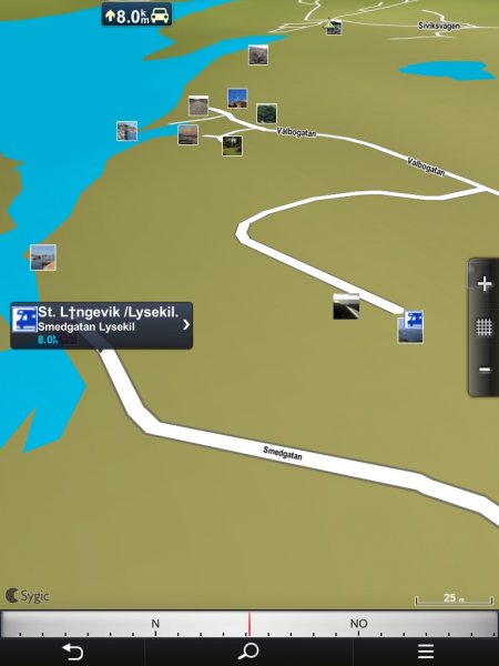

Koppla upp plattan till datorn. Gå in med utforskaren i mappen Sygic\maps, Där skapar du mappen "import" (utan citationstecken). Sedan lägger du in POI-filen (*.upi eller *.rupi) och bilden (*.bmp-filen) i import-mappen.
När du sedan startar Sygic så importeras filen till programmet.
Jag har gjort precis som du beskriver men fungerar inte att spara ner filerna i "import" mappen. Jag klickar på "spara som" och letar mig fram till mappen "import" och klickar på spara. Då får jag ett felmeddelande "hbk.rupi Det går inte att hitta filen. Kontrollera filnamnet och försök igen.
Är det så att det inte finns en fil kopplad till sökvägen eller??

Jag har ingen förklaring just nu, det var ett tag sedan jag sysslade med filerna.
Jag vet att bmp-bilden är blå till färgen och visar framdelen på en husbil. Kanske fordrar en viss inzoomning på kartan?
PS! Jag fick zooma in ganska mycket inan de visade sig.
