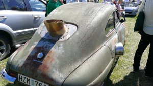

När det gäller monstersaabar så har jag sett en Saab 92 med V4-motor fram och en stridsvagn-S motor där baksätet skulle ha varit. Registrerad och körklar eftersom ägaren fick ha vilken last som helst i baksätet. Någonstans har jag bilder på det, hittar jag dom lägger jag upp dom i tråden.

Här hittade jag en bild, det är avgasröret vi ser sticka ut där bakrutan borde ha suttit och det är definitivt inget 2" system...
Insuget bakom höger framdörr. Ägaren berättade att han var tvungen att köra upp i minst 50 km/h innan han kunde dra igång stridsvagnsmotorn, annars gick den bara på tvären.Saab.jpg
Insuget bakom höger framdörr. Ägaren berättade att han var tvungen att köra upp i minst 50 km/h innan han kunde dra igång stridsvagnsmotorn, annars gick den bara på tvären.Visa bilaga 204517
Man tycker det är synd att en sån gammal dyrgrip kan bli så förstörd karossen är ju en av de första 92 eftersom den inte har någon baklucka, man kom ju åt bagageurymmet inifrån bakom ryggstödet, lite som gamla vw där det fanns ett fack bakom ryggstödet.
Det ska vara en tvärställd 2 cyl tvåtakt där fram, långt före hundkojan som många tror uppfann den tvärställda motorn och framhjulsdrift.
