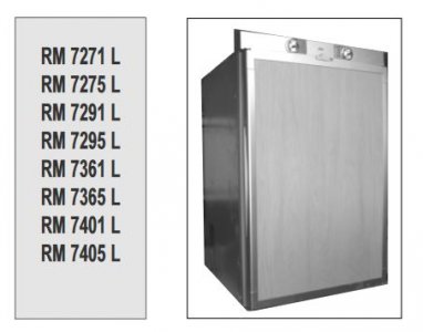

Hej på er:
Jag hat en Dometic RM 7405L som fungerar, men tyvärr duger inte den åt mig hela vägen när jag vistas i södra Europa med 30+ grader värme. Åter igen, den fungerar men man får alldeles för klen kyla förutom i frysfacket och under den, dvs vid dörren blir aldrig ölen kallt... (jag gillar inte ljummen öl)
Jag har googlat lite och sökt i Dometics hemsida och det verkar som det rekommenderade ersättningsprodukt heter
Dometic RCS 10.5XT och kostar hela 19.340kr​
Jag tycker det är lite mycket för något som man använder en gång per år.
Därför undrar jag om ni VET och känner till om någon annan produkt som har något som jag skulle kunna använda istället. Min nuvarande har 82 cm i höjd och 52 cm bred. Jag vill inte ha mindre eller större kylskåp utan använda samma utrymme.
Jag har kollat på Isotherm/Tethford och även Carbest och Sundwind men de har hel andra produkter som är mindre och anpassade främst till båtar och mindre skåpbilar.
Tanken är så klart att komplettera med solpanel för att ha tillgång till 12v även när husbilen står.
Sedan blir det en annan historia hur man tar ut den, då jag har ingen servicelucka i min husbil, den har skorsten från golv till tak....
Någon som gjort sådan byte och kan dela med sig av lite erfarenhet och tips?
Tack

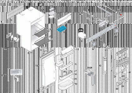

Här kommer en liten uppdatering...vet inte om jag borde lägga detta som ny tråd eller inte, men hur som helst.
Jag har inte lyckats ta ut min kylskåp då det är inte lika enkelt om man saknar servicelucka. Ja min husbil har ingen sådan.
Så jag mejlade Leif från MacMoller och fick lite info som jag lägger upp här och som kanske kan hjälpa någon annan i samma situation.
Gasröret är anslutet på ovansidan av kylen, även elkablarna tror jag. Så du får lossa kylen och dra fram den ca. 10-15 cm så du kommer åt gasröret och elkablarna. Som standard har din husbil kylen under köket. Du har inte berättat om din bil är extrautrustad med stora kyl/frys då sitter den troligen till bakom köket istället för en garderob.
Mvh
Leif möller
