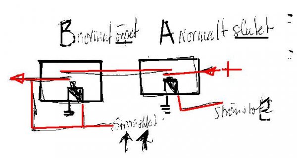

Visa bilaga 53813

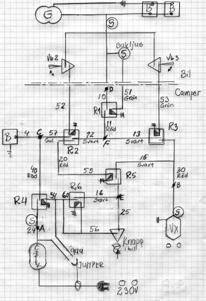

Jag har delvis en liknande 12 V- lösning med två relä från Biltema.
1. Använd ett växelrelä A som är normalt slutet och skicka strömen vidare till relä B
2. Dra spolen i relä B med en strömstöt
3. Relä B skicka strömen vidare OCH till sin egen spole vilket gör att relä B håller sig själv
4. Skicka en strömstöt till relä A så att det släpper strömen till relä B.
5. Återgå till punkt 1.
Kopplingen av relä B likar mitt relä R6 som jag ger en strömstöt från en återfjädrande knapp.
//Conny
    3,9 MB · Visningar: 27

Sv: Söker ett relä med denna funktion
Conny:
Förstår inte riktigt ditt kopplingsschema. Vill du förklara närmare ?
Jag har använt relä från Biltema för att de är billiga och lätta att felsöka.
1. Strömen kommer in till relä A (normalt kortsluten) som bara skickar den vidare till relä B
2. När du skickar en först strömstöt till relä B (normalt öppen) så får du ström på utgången, men också till Bs spole som kommer att förbli dragen
3. När du skickar en andra stömstöt till relä A så öppnar spolen förbindelsen och relä B blir strömlöst, inklusive spolen.
//Conny
    33,2 KB · Visningar: 22
//Conny
Tack så mycket Conny och nu förstår jag det.:spinny:
