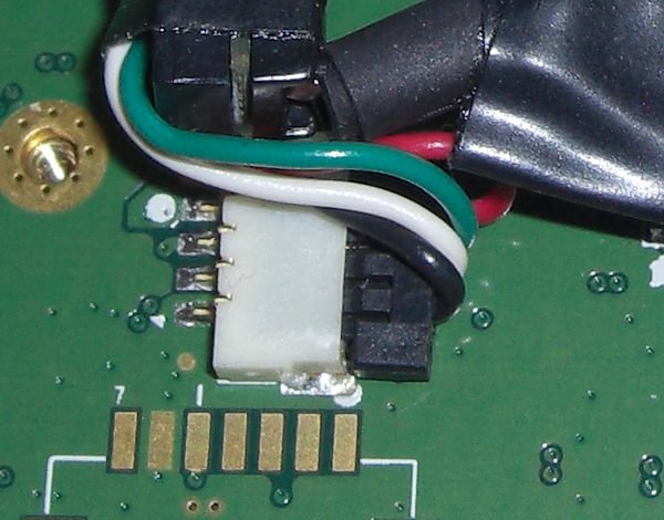

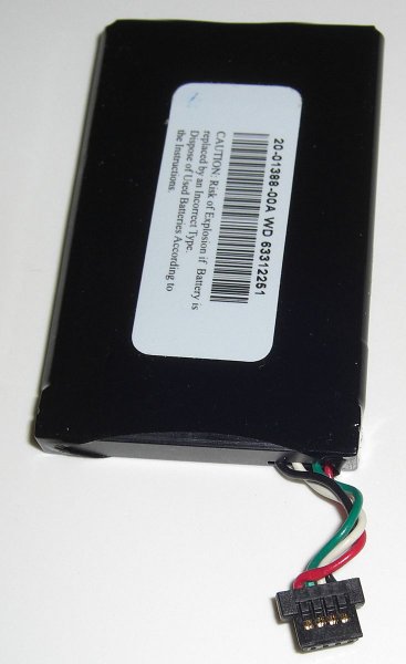

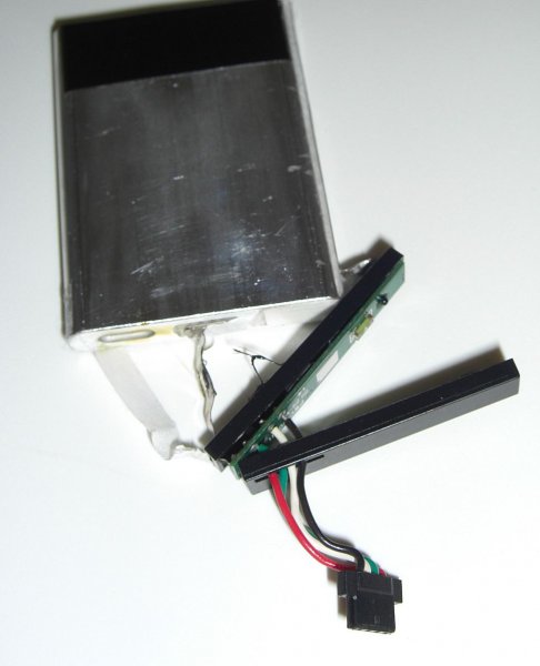

Batteriet har ett produktnummer: 20-01388-00AWD63312251 det är allt. Finns det möjlighet att skaffa. Problemet här är att enda beteckningen på batteriet är den lappen med streckkod som ni ser på fotot nedan, typen är nog Li-ion men inget om Volt eller Ah på batteriet. Har nu plockat bort batteriet och mätt volten på röd och svart och fick då straks efter borttagning från laddaren 4,17V.
Det svarta på den strippade bilden har jag åstadkommit nu när jag skulle mäta längden och höll på att kortsluta cellerna. Som jag hoppas framgår så består det av tre celler seriekopplade, temosäkringen är hel, mått i millimeter 5x55x35.[FONT='Arial','sans-serif']Har tillskrivit de flesta batterileverantörer som jag hittat via nätet[/font]

Du har troligen LiPo (litiumpolymer) batteri. 3.7V nom, ~4.2V direkt från laddaren i konfiguration 1S3P dvs 3 parallellt. Försök att plocka bort folien, kapaciteten brukar vara tryckt på det innersta folielagret.

Bra förslag Peter, ska absolut försöka med det, en undran bara, vid första anblicken ser det ut som cellerna ligger i serie, men jag kan ju ha fel, inte första gången i så fall.

Det sitter troligen ingen säkring inbyggd i packet, däremot så sitter det säkerligen en krets som kontrollerar att inte cellerna kommer i obalans och nekar laddning om någon cell "dör" (kommer för lågt i volt).
Du kan mäta cellerna individuellt i och med att du har fyra tåtar ut från packet. Volten är som den ska nyladdad men gamla LiPo brukar inte kunna hålla spänningen under last.

Jo Peter, om du förstorar bilden så ser du på plastremsan närmast cellerna, näst längst till höger, en avlång grön sak, det ska enligt kompisen Fredrik som hjälpte mig mäta, vara en termosäkring (80 grader), så jag "gissar vilt" att grön och vit tåt går till den. Men det får vi ju snart veta.

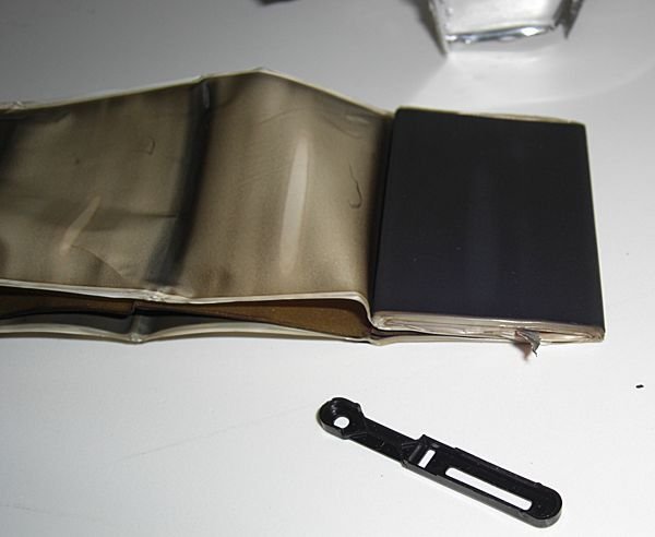

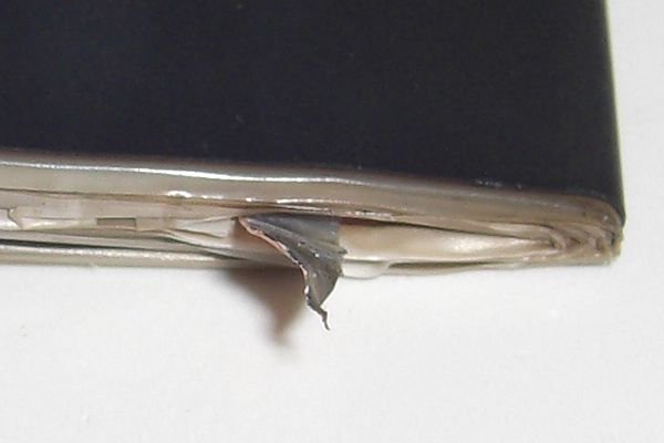

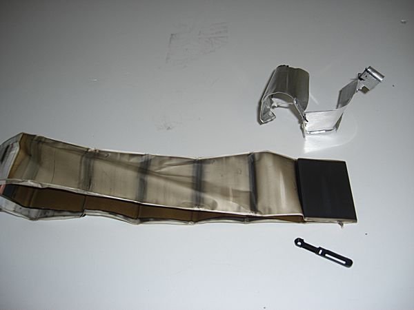

Hej Peter, batteriet är nu desikrerat i sina beståndsdelar, detär inte hopsatt av tre celler som vi först trodde utan bara hoprullat av tre olika lager av film.
Undrar vad det är för stank som uppstår då, kan inte rekommedera att gå så här långt.
VARNING! när jag skulle stoppa skrotet i en plastpåse tog det eld i skiten med en våldsam nästan explotionsartad brand som följd. Allt gick dock väl då jag befann mig på ett verkstadsgolv av betong, men vilken stank, i en bostad hadde det blivit katastrofutryckning.
Men men, jag är hel, men säkert inget att skoja om.
Nu säger GöteJ, "va var det jag sa" och jag får skämmas, men det får jag tåla.

Du hadde flaks at det var så liten ladning på batteriet, dette ser ut som det har vært et LiPo batteri og uten den utvendige seriemotstanden kan det ved en kortslutning detonere. Et fulladet LiPo har en sprengkraft nesten på nivå med en tilsvarende vekt TNT.

Mmm, Lipo är inte att leka med. Ett öppet Lipo luktar sött, lite som glykol, ett brinnande också sött och äckligt. Hoppas du vädrade ur också, rökgaserna är korrosiva.
När ett LiPo öppnas mot atmosfären så bildas det bl.a syre, det blir hett och om man har otur tar det eld
Tur att det gick bra !!

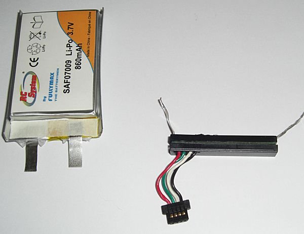

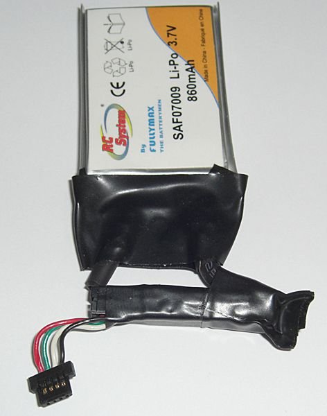

Lite skakat, nyfiken och otålig är jag, men absolut ingen självmordskanditat, nytt batteri inhandlat, lödningen överlåter jag åt en som förstår sig på batterier, Fredrik heter han, det fanns med bruksanvisning med stor varningstext, gissa vad den säger:
FÖRSÖK UNDER INGA OMSTÄNDIGHETER ÖPPNA BATTERIET! :msn_hot:
Batteriet fanns att köpa över disk hos PowerToys.se/Carrocar.se här i Linköping.
Skrev ut bilderna på de två batterier du Peter hade föreslaget, ingen förvåning bakom disken och 110 pix. Tycker det kan vara det värd att slippa vänta, nu får jag fixa resten imorron. Eller Fredrik, jag kan löda men törs inte.

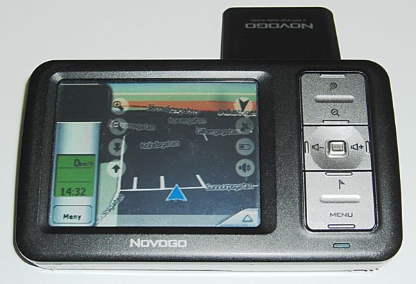

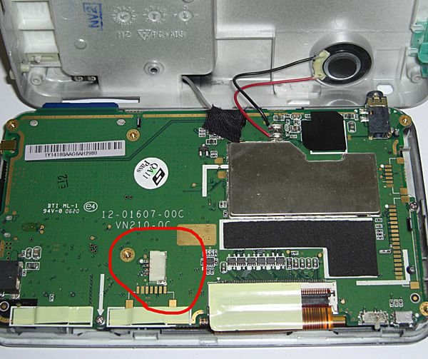

Fredrik hjälpte mig under eftermiddagen med lödningen, försåg sin konstruktion med tredubbla krympslang och för säkerhets skull även två lager eltejp. Hopsättning var inga problem 6st skruv, mest spännande var väl uppstarten, jaah, allt funkar.
Tack till alla för hjälpen.
