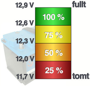

Enklast möjliga Batteritest är en voltmeter. Koppla ur laddning o förbrukare, låt batteriet vila en stund. Mät med en enkel multimeter.

Koppla bort helt behöver du bara göra om du misstänker något fel. Normalt räcker det med att motorn är avstängd, solceller ordentligt övertäckta och ingen 230Volts laddning på. Dessutom helt avstängd elpanel och ev andra förbrukare. Låt batteriet vila en en stund innan du mäter. En bra idé är att alltid ha en liten enkel voltmeter inkopplad.

Om du har stängt av det mesta så spelar det ingen roll vart du mäter, dvs det blir inget spänningsfall om man inte har något som drar ström.
