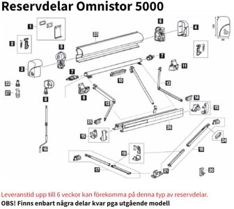

Jag har köpt en äldre VW -01 med Robel påbyggnad. Tyvärr så har tidigare ägare kör i markisens (Omnitor 5000) hörn och spräck gaveln. Jag har letat och ringt runt efter delar till den men delar till den har utgått, har någon här ett bra tips ?

Ja, Camping4u. Har bild och reservation att det kan ta sex veckor för leverans, men också att det är begränsat med delar kvar.
Men de verkar ju ändå komma åt de delar som finns fortfarande, så det kan vara det bästa kortet kanske.
Klicka här nedan.... och sedan på "Läs mer" för att få upp reservdelsbilden.

Det är nr 5 på bilden som dom inte har i lager, jag har frågat denna firman tidigare.
Nu har jag beställt 3D printade delar i Holland
