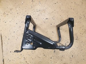

Lugnet, Tyvärr ser inte underredena likadana ut på 01 och framåt. Det är ingen låda utan hela underredet är gjort i rör som alla givetvis går i olika vinklar.
Jag skred till verket direkt och har precis plockat ut ett underrede och funderar lite på hur man bäst syr ihop rören efter en avkortning.
Eftersom det är olika vinklar mellan benen går det inte att få dem i linje igen utan att helt bygga om underredet. Funderar på en mellanplåt som plattform i skarvarna för att ta upp förskjutningarna som blir. Svårt att förklara så skall fixa en bild.
När det gäller säkerheten så blir det nog bra om man bara ser till att svetsa ihop allt ordentligt igen. Lever ändå lite farligt med en 15 år gammal bil som dessutom saknar airbag...

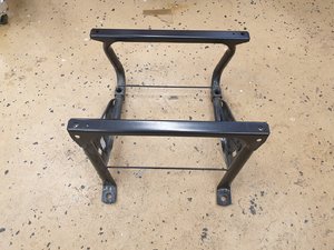

Så här ser underredet ut:
Som synes inga raka fina vinklar någonstans. Viktigt också att behålla rätt hålbild för snurrskivan.

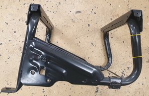

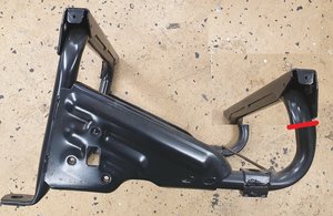

Så här tänkte jag:
Det gula är vinkelräta snitt och ungefär det som skall bort på främre delen(ej exakt mått). Det röda är den plattform jag tänkte sätta för att ta upp förskjutningen och låta rören mötas på. Det blir en förskjutning både i sidled och bakåt så jag tänkte mig en bit 4-5 mm stålplåt vid varje skarv.
Hålbilden säkrar jag genom att skruva fast en bit OSB i säteshålen vid svetsningen.
Vad tror ni?

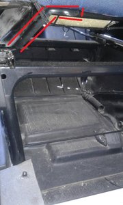

Den röd markerade konsolen tog en kompis bort på sin bil.
De blev bra för mej i stolshöjd men det blev konstigt med benen att sitta så lågt.
Det är svårt att få det att passa alla kroppar. :)
Visa bilaga 206307
Du verkar ha en annan typ av stol. I min bil ligger stolarna nästan dikt an mot skenorna och mot snurrplattorna. Det finns en mekanism för att höja stolarna men den bygger i princip ingenting. Snurrplattorna bygger däremot en hel del men dom vill jag inte ta bort.

Ja det är den jag tagit bort nu ;). Verkar å andra sidan vara exakt likadana underreden på båda sidorna.
Är inte så orolig för att det blir helt fel men vill ju gärna att det skall bli snyggt också

Jo det har du rätt i. Vi har ju inga snurrisar. Jag missade att du har snurrisar.
Där sitter ju konsolen på våra bilar och då blir det ju lite svårare för dej att få till det.

Tillverka en platta av ex plywood som kan ersätta stolen medan du gör jobbet, då behöver du inte mäta så noga på snitten eftersom de bitar du kapar av sitter fixerade.
Kan ju vara då att du behöver värma upp lite och justera vinklarna också, korta rörstumpar eller svarvade passbitar inne i rören gör allt enklare.

Ja tanken var att använda en bit OSB-skiva till det. Det gör det absolut lättare att måtta in allt innan det loppas fast.
Att få direktpassning mellan rörändarna har jag lagt ner då det skulle innebära att jag mer eller mindre skulle behöva bygga om hela underredet. Det blir för stor förskjutning mellan ändarna eftersom dom är vinklade som dom är.
