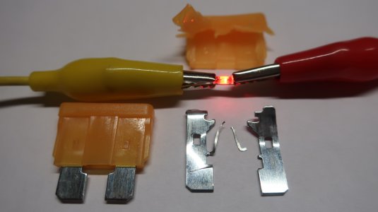

Ett sätt att underlätta är ju att byta till säkringar som lyser när dom är trasiga
Finns i flera butiker sök på säkring med led eller länk nedan.
Säkringssortiment bil LED > Fordonssäkringar | Kjell.com

Hejsan, jag har funderat på det här med att man kan bli lurad av diodsäkringar.
Efter att blivit lurad första gången på just de sätten som jag skrivit ovan när ett kylskåp var dött fast det hade mätbar 12V spänning fram till skåpet och dioden lös inte när strömbrytaren var på Off, och sedan kollat två eller tre gånger senare och sett samma problem så har jag ändå funderat en del på om det får vara så j..... dumt.
De bilar jag har kollat på har troligen haft original lysdiodssäkringar från första årtiondet 2000 till 2010, kanske ännu nyare. Kan det möjligen ha funnits någon variant av säkringar förr som i så fall förhoppningsvis inte finns längre som man då kunde bli lurad av, men någon nyare/annorlunda variant av diod kanske inte ger de här källorna till missförstånd. Om inte kabeln till utgången inte leder någonstans alls för den är urkopplat/Off så borde det ju finnas lite återledning inbyggd i dioden för att få den att lysa???
Men utan någon utredning så sitter säkert sådana säkringar i så fall kvar i många bilar, så varningen om att bli lurad i alla fall i bilar med några år på nacken borde finnas kvar.

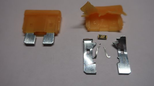

För att få Dethleffskvalite's ev. nyaste variant av lysdiod på litet kretskort i samma situation som de kan hamna i en bil.
Som det är kopplat nu så är det jämförbart med en gången säkring kopplad till en elförbrukare som fortfarande är påslagen "On" och dioden lyser naturligtvis fast det finns lite mer resistans inne i en elförbrukare till skillnad mot i enbart gula kabeln.
Om troligen den röda kabeln är +12V och man tar bort den gula kabeln vilket är jämförbart med att man stänger av en strömbrytare till elförbrukaren "Off" så antar jag att dioden slocknar..... och inte visar att säkringen är gången, eller?
Samma sak egentligen om elförbrukaren är trasig och det har blivit totalt avbrott i den.
Om man tar bort den gula kabeln och mäter mellan den punkten på dioden till minus på strömkällan så antar jag att man kan se ca. 12V på mätinstrumentet samt att dioden ev. börjar lysa för den får lite minus genom mätinstrumentet, eller?.... och man kan då bli lurad med att det finns +12V fram till förbrukaren.
I så fall har man båda problemen kvar (trots litet kretskort med lysdiod) som kan dyka upp och luras i en bil om man inte tänker sig för. Eller har de månntro fixat bort problemet att man kan bli lurad av vissa kombinationer.

Om det blir kortslutning eller att belastningen överstiger vad säkringen är dimensionerad för utlöser säkringen och dioden som varit kortsluten av säkringstråden börjar lysa! MEN om det t.ex belastningen var en (1) lampa som glödtråden kortsluter och sen brinner av och inte lämnar någon resterande resistans till minus, då lär diodrackaren inte lysa! Och du blir lurad! Det skulle ju gå att avhjälpa genom att sätta en resistor parallellt med lampan eller från säkringshållaren till minus.
