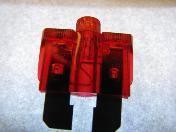

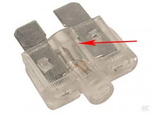

Fattar inte varför man skriver LED i sin marknadsföring, säkringarna du hänvisar till som visas på bilden har små kornlampor. Alltså en glödlampa som är mycket liten. Har haft dessa i snart tio år i hela bilen både i motorutrymmets säkringsblock och i kupén på vänster och höger sida samt i el-blocket. Har aldrig bytt en enda säkring. Men det finns andra fabrikat (Littelfuse) som har lysdioder inbyggda, har ingen betydelse vilket det är.
Tagit en närbild på en säkring som Kjell har på sin bild.
    1,7 MB · Visningar: 82

Varför har du tagit besväret och kostnaden att byta alla säkringar till sådana med belysning om du inte har behövt byta en enda på tio år? Låter som en lösning till ett problem som inte finns?
Hur i hela friden skulle jag kunna veta det då? Jag är inte synsk.

Jag litar dock inte på dessa med glödlampor. Större risk att dom skakar sönder
innan dom hinner göra nytta. Men dom kanske håller bättre nu än dom gjorde från början.

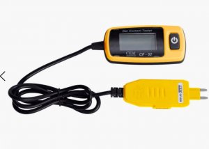

Hej, tänk också på att man kan bli gruvligt lurad med diodsäkringar.
Om något inte fungerar och man har en diodsäkring som har gått sönder så släpper dioden genom lite mätström 12Volt när den lyser. Så mäter man vid förbrukaren så kan instrumentet visa att 12V finns vid förbrukaren, men det finns naturligtvis ingen "klös" i spänningen/stömmen så förbrukaren är stendöd ????
Vilket i sin tur kan få ägaren att tro att det finns spänning/ström fram till förbrukaren och att då själva förbrukaren är trasig.
Om man blåser säkringen till en förbrukare, och i samband med att den inte fungerar stänger av strömbrytaren till den förbrukaren så är chansen att dioden lyser nästan noll, och ger då alltså ingen indikering att säkringen har blåst ????
Köp ett sådan där mätinstrument som man stoppar in på en säkrings plats i stället så ser man både förbrukning eller fel.
M.v.h. JANKRO.
Visa bilaga 156201
M.v.h. JANKRO.
Letade efter en sådan, men verkar inte finnas i Europa...?
