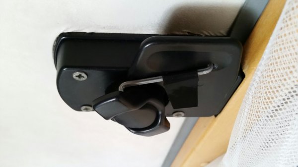

Tack för tipset om att "spärra" invändiga låsvredet.
Ett 3,5 mm hål och en krökt spik. Fem minuters jobb. :yes:
