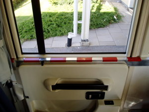

Vi har förmodligen samma dörr på vår hymer. Vi har löst det genom att lägga en aluminiumprofil (rektangulärt rör) 20x40mm ca 70cm långt i den nedsänkning som används för att stänga dörren innifrån. Profilen har vi målat röd/vitrandig så den syns väl och avskräcker mot inbrott. Man kan fästa den på vardera sidan om man önskar ännu mer motstånd.
/Lars

Hymer Anders: Rätt det blir en tvärslå över dörren. Jag har ju också ett svart handtag ser jag, man tänker inte direkt på hur det ser ut "L":twitcy:
Vi har den bara nedklämd i spåret men det är ju lätt att sätta ett fäste på vardera sidan om man vill. En bygel där du stoppar in profilen tex. och låser den i läge.
/Lars

Det ser ju bra ut. Men vi har "persienner" att dra för vid rutorna fram så det går inte. det spåret är till för den gardinen. o lådan till den gardinen går ner för långt på vänster sida.
/Cecilia

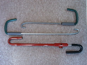

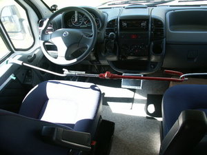

På en annan tråd hittade jag ett råd som jag följde.
Inhandlade en "rattkrycka" på Biltema ca 100kr.
Kapade och krökte till ett par pensionerade markisvevar.
Bild 1 visar delarna och bild 2 grejorna på plats.

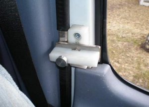

Det var när man började skriva om att det var enkelt att skära upp gummilisten runt den lilla fönsterrutan framför den öppningsbara, för att den vägen komma åt att öppna dörren som jag började fundera på en lösning. En låsregel i dörrens bakkant som man inte når och som inte kräver en massa ombyggnad. Lösningen blev enligt bilden. Materialet är lite bitar från en f.d. skärbräda i nylon (20 mm) lite rostfritt plattjärn, ett par knoppar i aluminium med fjäder på baksidan och lite bult. Genom att borra erforderliga hål och öppna klädseln på sidan så att jag kom åt att skicka upp en bricka på insidan med två gängade hål så sitter dom på plats. Nötningen mot gummilisten motverkasd av ett plåtbeslag. Den fjäderbelastade knoppen håller regeln på plats både i låst och öppet läge.
Vehere necesse est!
Max
