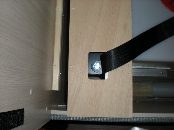

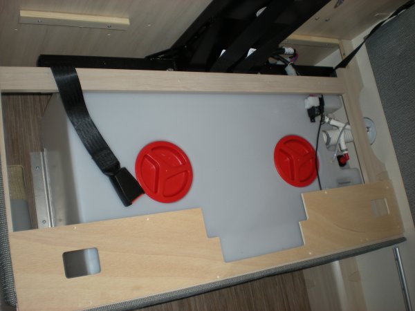

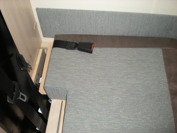

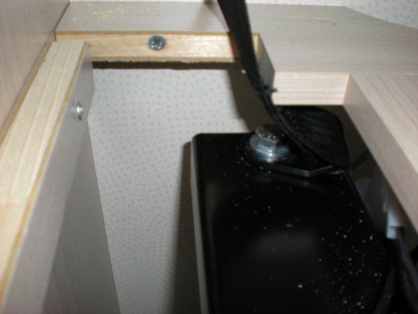

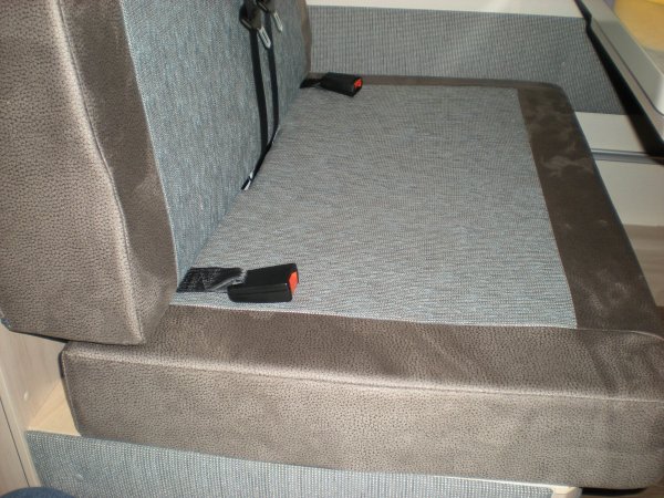

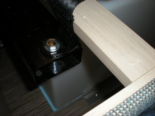

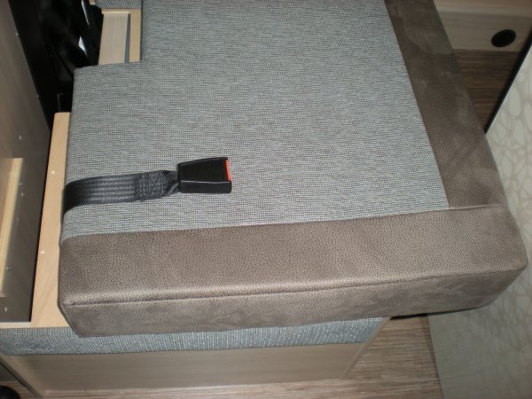

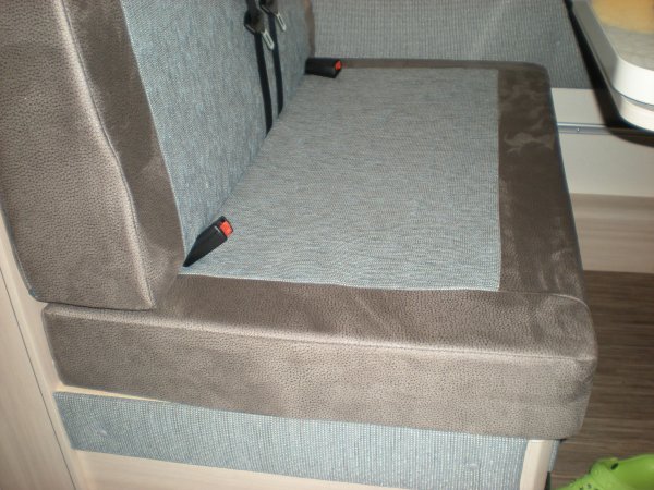

Varning ! Varning! Vid köp av Hobby Siesta 2014 (vet ej hur det ser ut på tidigare modeller)!
1. Säkerhetsbätena i bodelen felmonterade och konstruerade (Upptäcktes vid montering av barnstol)!
2. Tjänstevikten t.ex. 2979kg i brochyren blev 3290kg då bilen registrerats, bilen vägdes efter registreringen på sv.Bilprovning i Hbg 2910 kg med full gasflaska och halva tankar inkl. förare. Här försvann lastvikten enl.reg.handlingarna (endast 210kg kvar till 3500kg)!!!!
Förvisso kan du väga upp den till 3650kg till det låga priset av 5000kr.
Har någon frågor ang. bältena så hör av dig! Foto finns.

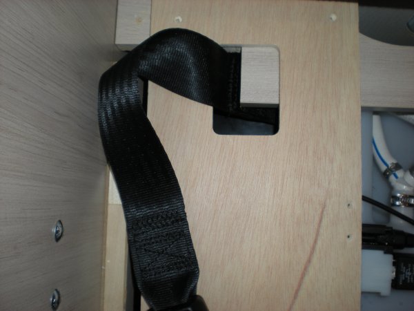

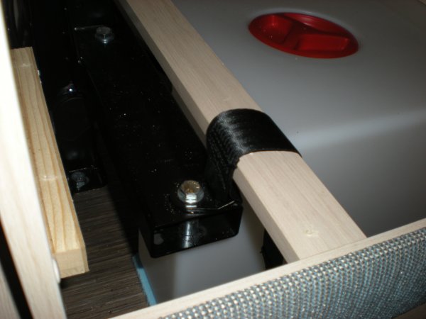

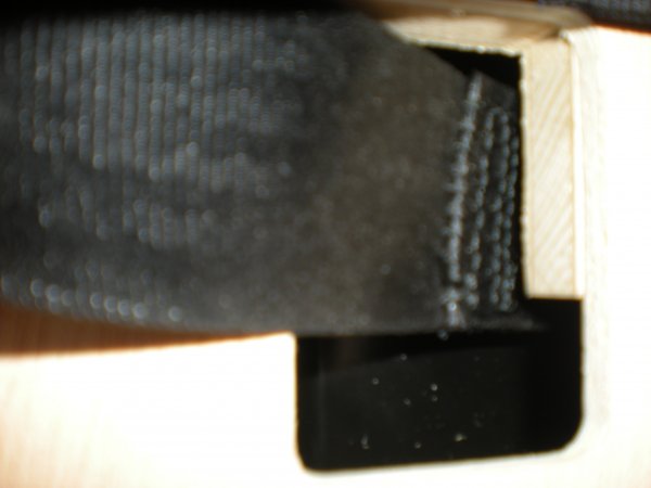

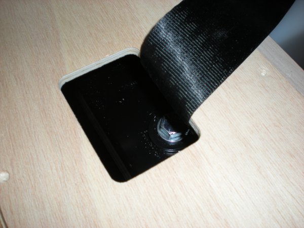

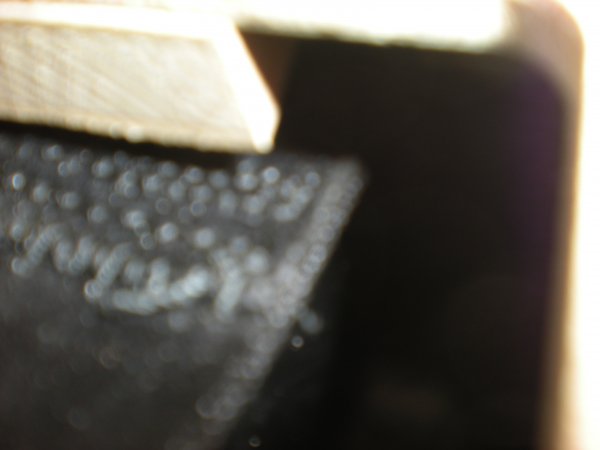

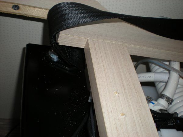

Säkerhetsbälte (13).JPGHär kommer fotona på hur bilbältet fungerade i sin montering:
    1,5 MB · Visningar: 5
    1,6 MB · Visningar: 5
    1,3 MB · Visningar: 6
    1,1 MB · Visningar: 7
    1,2 MB · Visningar: 6
    1,3 MB · Visningar: 5
    941,3 KB · Visningar: 5
    922,8 KB · Visningar: 3
    1,3 MB · Visningar: 4
    1,1 MB · Visningar: 4
    1,1 MB · Visningar: 5
