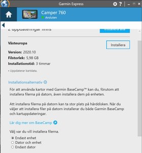

När du installerat programmet ansluter du GPS-en till datorn och startar programmet Garmin Express.
Under uppdatering av kartor väljer du vad du skall uppdatera. Har du senaste kartan väljer du enbart uppdatering av datorn. Om du inte har den senaste kartversionen väljer du uppdatering av både GPS och dator.

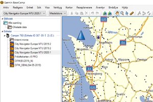

Den detaljerade kartan dyker inte upp i BaseCamp. Var/hur ska jag hämta den till programmet. Den är nedladdad i datorn.
Fd.16159
När du uppdaterar din gps med nya kartor via Garmin Express så får man möjligheten att välja om bara gps ska uppdateras eller om man ska uppdatera gps och dator eller bara dator.
Har du inte gps ansluten till datorn så behöver kartorna finnas på datorn för att Basecamp ska hitta dem.
Ansluter du gps till datorn ska Basecamp hitta kartorna.

Tack för hjälpen. Löste sig med BaseCamp efter ominstallation av programmet. BaseCamp är användbart men lite osmidigt. Blir mystiska krokar ibland och jag vet inte hur man rättar upp dem. Nåväl man behöver ju inte köra in till centrum av byn.

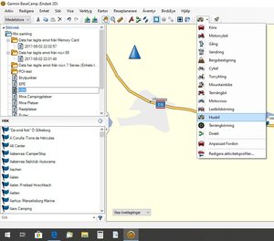

Det går att välja Husbil som fordon i BaseCamp men jag har inte hittat något om att ange fordonets mått. En påverkan har det för när jag provade att göra en rutt till Södra Hamnen i Motala ville BaseCamp leda in mig under en 2,8 meter hög viadukt. När jag ändrade fordonet till Husbil skapades en annan rutt utan höjdbegränsning.
