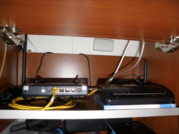

Någon som kör sin tfn via 4G som router i husbilen?
Funderar själv på att strunta i bredband hemma, köpa en 4G nalle och använda både hemma & i husbilen.
Mvh. Magnus
Gunillas Kenth
13.484
Hässleholm
Sv: Router?
Såfort det funkar med 4G i Tyringe till hösten kommer vi att skippa allt annat där hemma.
I husbilen får vi leva med nya Net1 och nya TRE ett tag till. TRE är snabbt men ryckigt. Net1 upplever jag jämn och fullt acceptabel hastighet. Sålänge vi far land och rike runt som vi gör kan vi inte vara utan Net1. Kostnaden för TRE är försumbar.
Net1Ofta, upp till 9 Mbit/s. 299:-/mån (antenn på taket) +
3Bredband Bas, upp till 32 Mbit/s. 99:-/mån (3G-stickan på taket) +
Telenor i mobilen - ännu inte besviken men vi får se i sommar om det håller hela vägen.

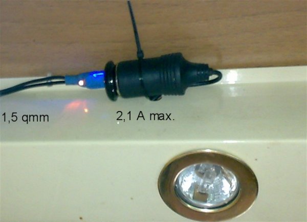

Detta är hur jag har monterat USB-ström till routern (WLAN) och /eller USB hub.
Bakom huven och belysning - inte synligt direkt.
Omkopplaren sitter i fläkt panelen.
Undvik spänningsfall med ledningar som ska hantera 2 ampere.
USB-laddare Duo 12 V - Biltema
Det kan normale USB sladdar inte - max. 0,5 A.
- och dongle runt. ½ meter från routern ovanför köket.
Luftig och ljus med gott om plats och möjlighet för ventilation underifrån.
