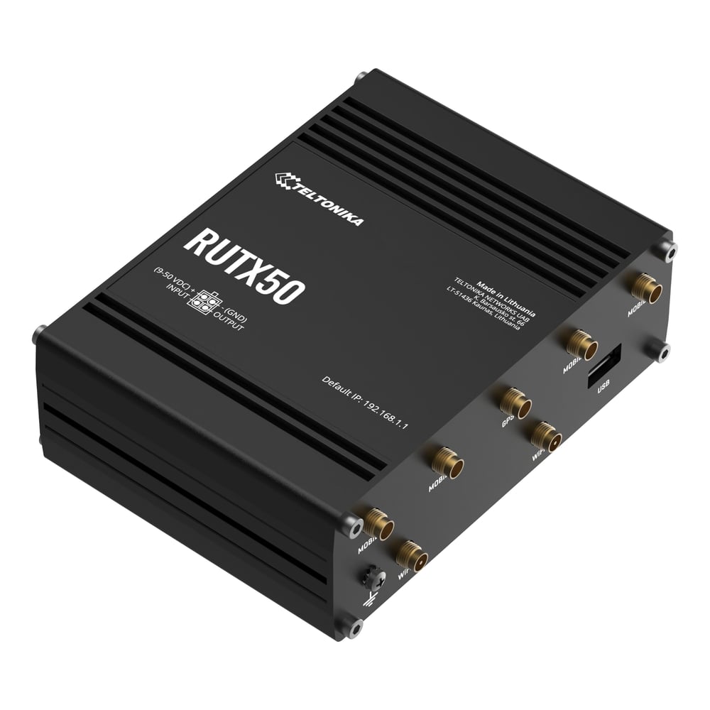

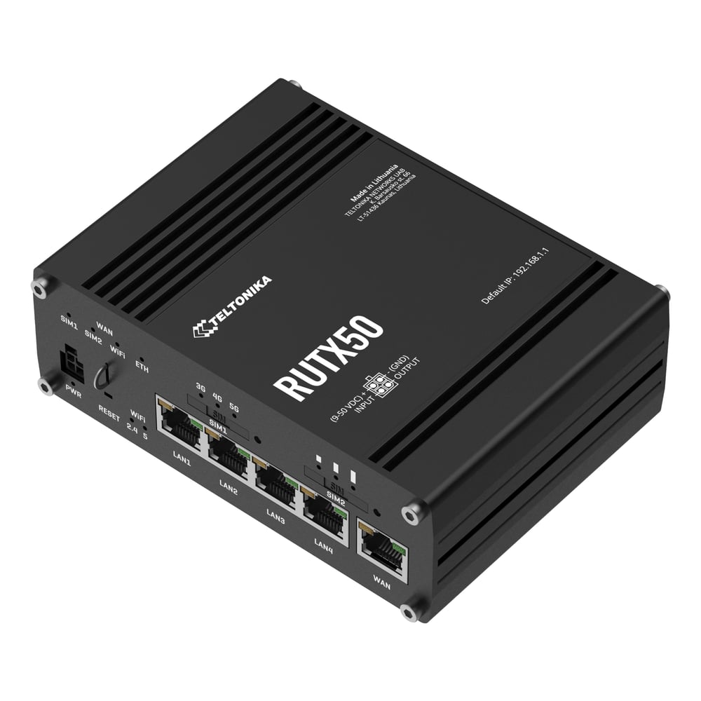

Någon som har koll på om Teletonika har någon 5G-variant nu, ett tag sedan jag kollade.
(Kör MR600 just nu)
En googling bort, så hittade jag svaret - och det var ”Ja”.
